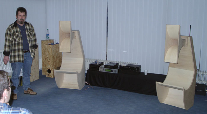

                    Hallo Holzwurm,
                    wenn Du Fronthörner wie auf dem Bild montierst:
                    dann hast Du eine starke Bündelung. Aber nicht für den Bass.

                    Meine Hornlautsprecher
                    • holzwurm
                      • 09.04.2004
                      • 112
                      Hallo Peter!
                      Schöne Hörner, aber leider immer noch keine Erklärung dafür, wie ein Ampellautsprecher oder auch diese HyperSpike Lautsprecher funktionieren.
                      holzwurm
