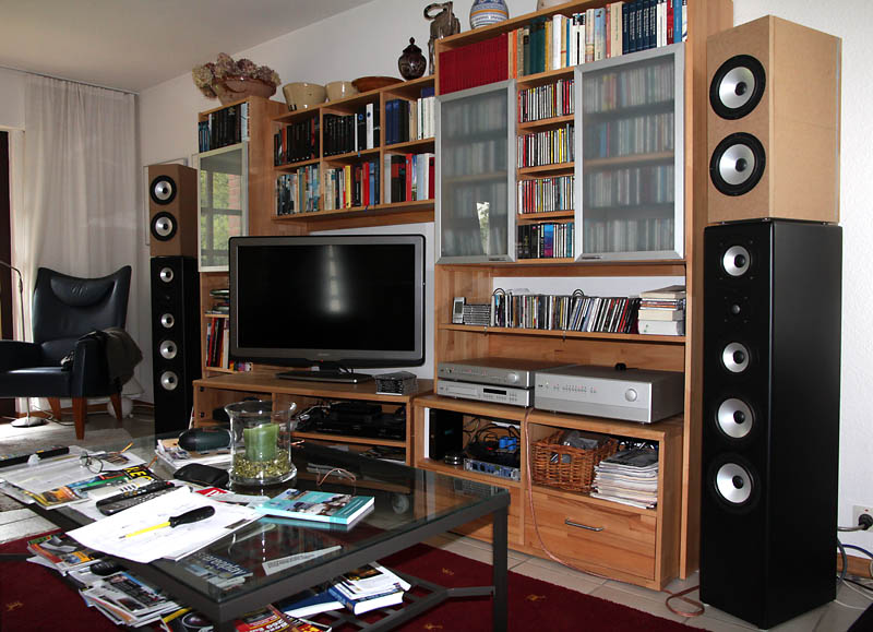

    Der Sommer ist fast vorbei und die Bastellust kehrt wieder zurück. Meine Concorde AL170 (http://www.visaton.de/vb/showthread.php?t=20923) mit 2xAL170 habe ich als Versuchsaufbau um weitere 2xAL170 erweitert. D.h. anstelle der AL200 der Original-Concorde werden je 2xAL170 jeweils oben und unten eingesetzt. Die oberen 2 AL170 befinden sich in einem 2x15 L CB-Gehäuse.
    Zusätzlich wird die Konstruktion in bi-Amping betrieben. Die 4 AL170 werden von dem T+A PA 1530 R und die MT-HT Einheit von dem T+A PA 1220 R angetrieben.
    Erstaunlich ist wie locker die 4 AL170 auch bei hohen Lautstärken aufspielen, völlig unangestrengt. Die TT-Wiedergabe ist wesentlich sauberer als mit 2xAL170 unten, die manchmal je nach Musikmaterial etwas dumpf wirkte Die glasklare, aber nicht unangenehm spitze Wiedergabe der MT-HT-Einheit (2xAL130 + KE 25 SC) ist bemerkenswert und sicher eine Folge des bi-Ampings.
    Auch meine Frau ist begeistert vom Klang, aber nicht von der ausladenden Höhe von fast 160 cm, die im Endzustand in einem gemeinsamen Gehäuse noch um einige Zentimeter schrumpfen kann.
    Der Versuchsaufbau wird für einige Tage genehmigt und dann schau ich mal weiter.

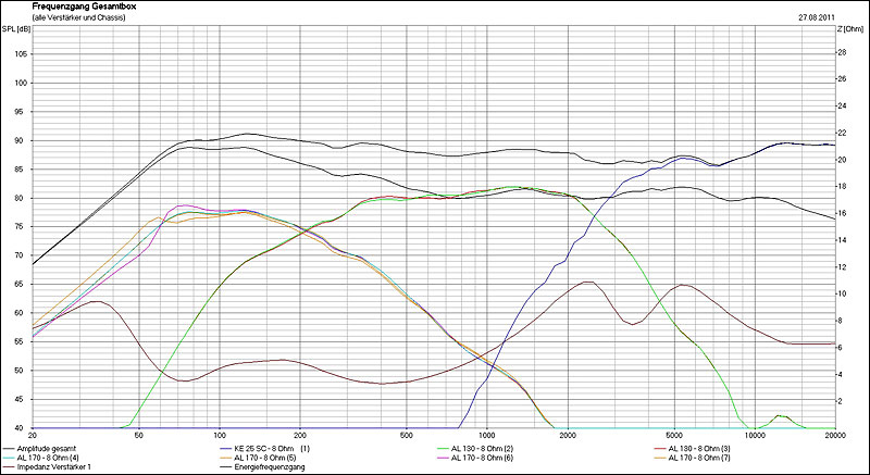

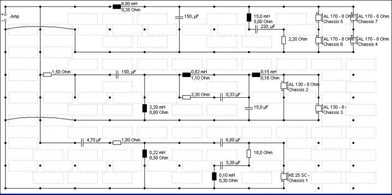

    Hier noch die BoxSim-Datei:
    Gruß Rainer

      Sehr interessant. Raumakustisch dürfte das übrigens auch besser sein, als AL200 einzubauen.
      Ich habe ja auch die Concorde 170 und da baue ich keine AL200 ein. Dann stelle ich gleich 2 Subs dazu - das regt den Raum erheblich gleichmäßiger an.
        • 28733
        Ich glaube, wir sind uns alle einig, dass 2 (oder 4) TT in unterschiedlicher Höhe besser sind. Wegen gleichmäßigerer Raummodenanregung und die Auslöschung der Bodenreflektion ist nicht so scharf.
        Dass Bi-Amping den Klang sauberer macht, konnte ich auch feststellen, frogger ebenso.
        @pansen
        Stimmt.

          @Rainer:
          Steht der Versuchsaufbau noch so da wie auf dem Bild oder hat sich da zwischenzeitlich was geändert?
          Würde mich mal interessieren, wie das ganze im fertigen Endzustand aussieht. Wäre auch eine interessante Option für mich, da ich mich einfach nicht entscheiden kann.
            Um eventuellen Missverständnissen vorzubeugen: Ihr beide macht Teilaktiv- oder gar Vollaktiv-Betrieb... schnödes Bi-Amping ist mit separaten Endstufen, aber passiver Trennung.
            Nennt mich Erbsenzähler, aber ich finde, das ist schon ein Unterschied.

              interesant finde ich auch die Thematik, ob vier AL 170 einen TIW 360/300 vom Tiefgang und Verschiebevolumen ersetzen können.

                Zitat von bm_schwarz Beitrag anzeigen
                @Rainer:
                Der Versuchsaufbau steht nicht mehr und auf die Umsetzung des Projekts habe ich erstmal verzichtet. Vergessen ist die Sache aber nicht.
                Gruß Rainer
