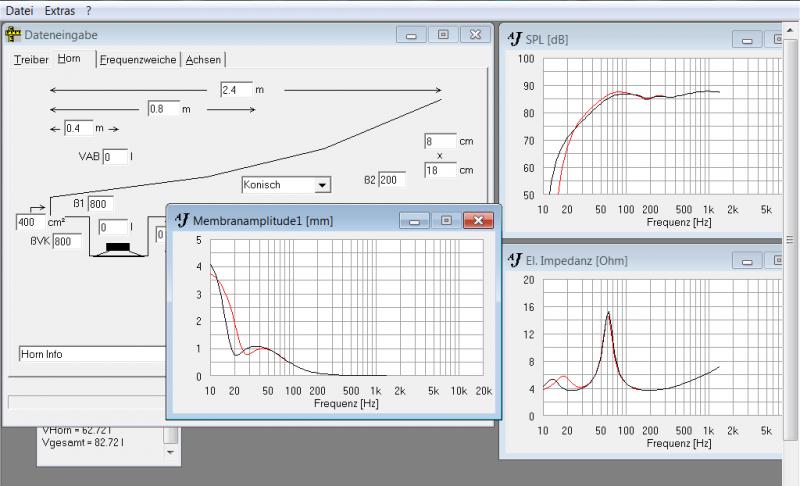

                    • boxworld
                      • 28.07.2006
                      • 397
                      wenn der "Kleine" Fullrange laufen soll würde ich eine Transmissionline bauen die auf eine Hubbegrenzung bei 60Hz abgestimmt wird (die Berechnung geht mit AjHorn problrmlos). Schallwandbreite 45cm um einen nicht zu dünnen Grundton zu erhalten und einen Hochpasskondensator der unter 60Hz den Hub elektrisch begrenzt.
                      So wäre echtes Fullrange drin...
                      Der Anhang zeigt die Berechnung meiner TML die anstatt klassisch auf Hubbegrenzung aulgelegt ist, das senkt den Klirr im Bassbereich gewaltig.
                      Gruss Marc
