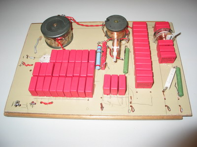

    Einen geplatzten Elko hatte ich bei meinem SABA-Receiver, schöne Schweinerei. Ist aber mehrfach verjährt.
    Wenn man bei Pollin an Wimas kommt, ist das sehr preiswert und man ist flexibel in der Abstimmung. Aber nur für Lötzinnfetischisten. Die Kondensatoren hier kamen auf 10 Euro pro Weiche, Wima MKS 3,3 µF.

      So viel rumlöten muss nicht sein. Bei Pollin gibts unter "Sortimente" ein Folienkondensatoren-Sortiment (25 Stück, 2,95€), die gehen bis 15 uF. Hab da bislang 6 Packungen bestellt und dafür einige Hundert uF bekommen. Für das Geld braucht man keine Elkos mehr kaufen
        • 27564
        Das ist aber kein "Red End".
        Zur Zeit hat P. diese Wimas nicht. Muss ein Restposten gewesen sein.
