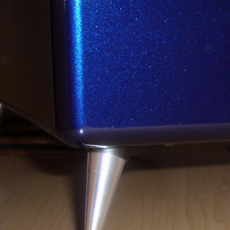

                          • 5856
                          Ja, toca hat ja so recht.
                          Lack überdeckt wirklich gar nichts, sondern hebt im Gegenteil alle Fehler heraus.
                          Da hilft nur penibel arbeiten und sehr sorgfältig sein.
                          Diese Box ist schon 2 Jahre alt und man sieht NICHTS.
                          Die Box davor ist über 10 Jahre alt und genauso. Aber non Visaton.
                          Das links ist eine Regalkante die sich im Lack spiegelt, keine Fuge!
                          Achso, Kosten, naja, selbstgemacht
