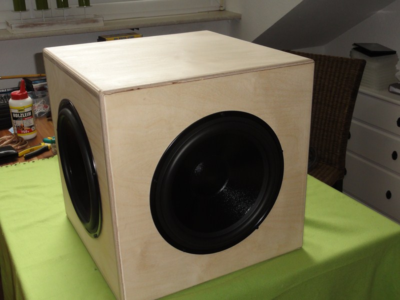

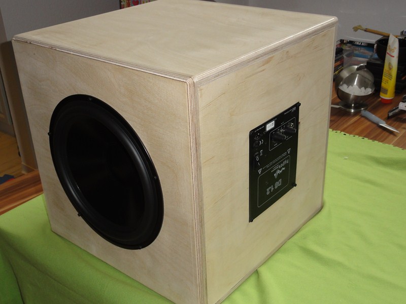

            also
            soll ein Cheap Trick CT 243 ein Subwoofer aus Klang+Ton 4/09 werden.
            12zoll dayton chassis mit zwei passivmembranen in würfelform.
            multiplex liegt schon zugeschnitten hier.
            abmessung 46,3x46,3x46,3.
            bin mir nur noch nicht sicher ob ich das hypex ds1.2 modul nehmen soll oder vielleicht nen t-amp 150.
            ne aktive frequenzweiche hätt ich noch hier rumliegen.
            bin mir nur nicht sicher ob der sub die eingebaute tiefbassanhebung des hypex moduls benötigt.
            gruß martin.

                    so der sub ist bis auf lackierung fertig
                    bilder folgen morgen.

                        so hier einmal 2 bilder.

                              Hallo AX 80,
                              die T.Amp S 150 ist Spielzeug mit PA beschriftung, vergiss es!
                              Für Subwoofer würde ich aus dem Hause Thomann unter der Proline 1800 nichts nehmen!
                              Das Hypex welches du vorgeschlagen hast schaut mir auch nicht gerade kräftig aus, 75 W an 8 Ohm, nimm besser das 2.0 das hat auch eine variable Tiefbassanhebung, speziell zur Raumanpassung kann das sehr hilfreich sein!
