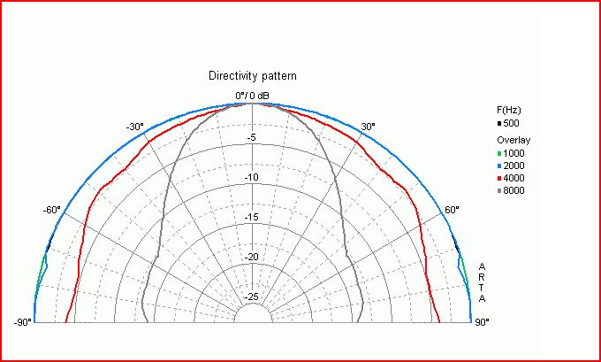

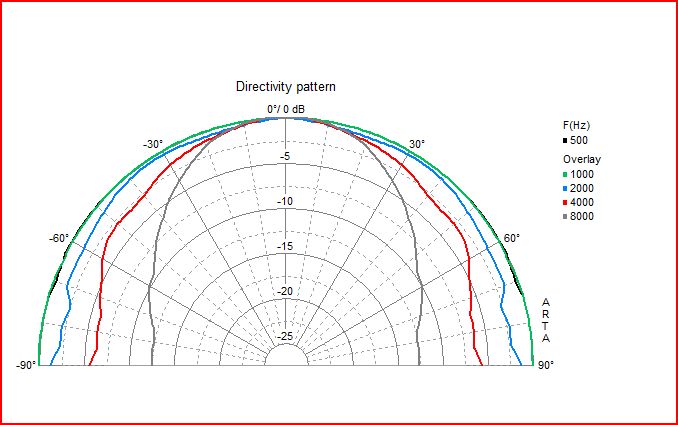

    Hallo Breitbandfreunde!
    Ich finde es gerade sehr interessant, die Richtdiagramme und Frequenzgänge zu vergleichen. Und dabei verblüfft mich etwas, aber ich verrate noch nicht, was es ist.
    Die Bündelung nimmt beim B80 am gleichmäßigsten mit der Frequenz zu, er wird unter Winkeln am wenigsten den Klangcharakter verändern. Nach meinem Geschmack eine high-fidele Abstimmung für den gezielten Musikgenuss.
    Allerdings bündelt FRS8 bei 8kHz weniger und wird meiner Meinung nach unter großen Winkeln noch verhältnismäßig viele Details hören lassen. Für die Ruhelosen, die mal da und mal dort hören wollen, oder auch für ein einfaches Heimkino (woran ich seit zwei Jahren ab und zu bastele) finde ich das so besser.
    SL87ND gegen FR8JS (beide mit Polymembran) ist auch sehr interessant. Der SL87ND ist ungefähr so laut wie FRS8M, der FR8JS strahlt fast so rund wie FRS8. Die Frequenzgänge sind dabei verblüffend ähnlich und ziemlich gut.
    Eigentlich kann man so festhalten, dass jetzt für praktisch alle Ansprüche ein sehr gut passender 8er da ist. Feine Sache. Und jetzt kommt die Überraschung. Schaut euch mal den FRS8M an! Dessen Rundstrahlverhalten sieht besser aus als das vom B80 und FRS8 zusammen. Was ist da los, hat die Messung zufällig bei den Lieblingsfrequenzen der Membran stattgefunden? Oder ist der FRS8M wirklich so toll?

              Also, ich dachte zuerst der FRS8 und der FRS8M sind 2 identische Komponenten nur das der M einen stärkeren Antrieb hat, ist aber nicht so. Die Sicke des M ist schmäler und der Konus konstant steiler als beim FRS8 wo der Konus eher runder und flacher verläuft. Ich kann mir somit vorstellen, das der Trichter einen Einfluss auf das Abstrahlverhalten bei höheren FQ hat.
              Ich kenne nur den ohne M persönlich, der ist zwar kein Wunderding,....
              Ich bin vom FRS8 sehr begeistert was dieser klanglich von sich gibt. Auch der M ist gut und erst die Lautstärke bei einem Watt! Hub könnten jedoch beide mehr vertragen.
                sogar bei 2k gibt es eine differenz...
                bis 4k scheint der frs8 weniger zu bündeln.
                • Frankynstone
                  • 23.03.2004
                  • 3916
                  Danke Burns, eine sehr interessante Information mit den unterschiedlichen Membranformen. Schmalere Sicke klingt auch logisch, weil die M-Version ja als Mittel- oder Mittelhochtöner gedacht ist und nicht viel Hub ausführen muss.
