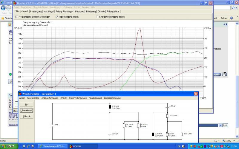

    Da meine zwei DT-94 8 Ohm demnächst verbaut werden sollen, suche ich gerade nach einer geeigneten Trennfrequenz. Ich habe leider kein Klirr-Diagramm gefunden und bin etwas Ratlos. Verheiraten will ich sie mit 2 W100s-8.
    Da ich dem Ideal der D'Appolito-Annordnung nahe kommen will, muss diese ja so Tief wie möglich laufen. Doch wie weit kann man gehen? Pegel ist nicht ganz so relevant.
    D'Appolito deswegen, da Fließen am Boden und eine sehr ebene Decke, recht viel reflektieren und ich nicht die Möglichkeit hab, sie zu bedämpfen.
    Vielen dank für den Rat!
    Der Erwerb anderer Hochtöner ist ausgeschlossen Ich mag die DT-94.

    wenn ich das Frequenzdiagramm so anschaue und die technischen Daten, würde ich sagen unter 2kHz geht gar nichts.
    Um eine richtige D'Appolito-Abstimmung hinzukriegen, müsstest Du sie ab 1kHz betreiben können, also völlig ausgeschlossen.
    Dann spielt es dann keine grosse Rolle mehr, die Trennung gleich bei 3kHz zu machen, Voraussetzung natürlich, die W100 kommen soweit hoch.

      2kHz sollten eigentlich gerade noch funktionieren, zumindest legt das der Max-Pegel in Boxsim nahe.

        Sieht gar nicht so schlecht aus.
        Ich würde jedoch den W100 mit 3. Ordnung abkoppeln, damit die akustische Filterflanke symmetrisch wird.
        Poste doch mal die Boxsim-Datei.

            Vielen dank für den Link! und auch an agossi und Niwo für die Antworten. Werde die 2kHz Trennung mal Ausprobieren und dann mit den Aria Light 2 dt94 vergleichen.

                        Zur SC10N schreib i lieber nix, aber die DSM klirrt halt unter 2,5kHz, das war immer hörbar und wurde auch bei der Messung der neuen DSM25R belegt. Aber die DT94 hab ich auch schon bei 2kHz getrennt in meinen kleinen PC boxen und da klirrt nix hörbar, das ist der Unterschied.
                          Probieren kann man's. 2 kHz Trennfrequenz bedeuten ja, dass die Weiche den Pegel hier schon um 6 dB dämpft. Wenn das Filter entsprechend steilflankig (el. Filter dritter Ordnung) und sorgfältig ausgelegt ist, dürfte die Reso gut in Sicherheit zu bringen sein.
                          Schwierigkeiten könnte aber die Auslegung des Tiefpasses des MTs bereiten.
                          Da die DT unter 2 kHz bereits von selbst mit 12 dB/oct abfällt, resultieren gemeinsam mit dem elektrischen Filter dann eine akustische Flankensteilheit von 48 bis 54 dB/oct.
                          Da ist kein Fleisch mehr nach unten, der einen passiv gut handhabbaren, nicht zu schmalen Übergangsbereich unterstützen würde...
                          Hinbekommen wird man's wahrscheinlich. Aber wohl nicht mit Phasenlage nach Lehrbuch...
