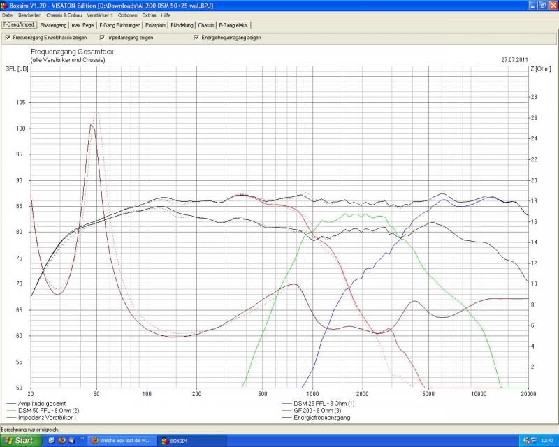

    Ich denke, dass man den NAC200 der Tristar III ohne Weichenaenderungen durch einen AL200 oder GF200 ersetzen kann.
    Hat sich an den Kalotten seit '97 was veraendert?
    Edit: Ok, ich interpretiere die Simulation mal als "Ja"

      Hm, hier ne Simu von walwal, als ersten Anhaltspunkt, durchgezogen AL200, gestrichelt mit GF200 in 8Ohm Verschaltung, praktisch identisch.
