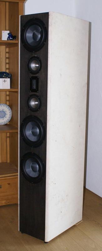

    ich habe jetzt schon etwas länger an meinen ersten selbst gebauten Lautsprecher hingearbeitet. Dabei habe ich durch einfaches Mitlesen und auch aktive Nachfrage von euch viele wertvolle Anregungen bekommen. Dafür herzlichen Dank.
    Um einen Innenkörper aus Spanplatte (mit Bitumen/Spaltplatten gedämmt) habe ich eine massive Eichenbeplankung und 20mm starke Natursteinplatten gebaut. Die TIWs sind in geschlossenen Einzelgehäusen. Ganz unten in der Box ist die Elektroabteilung mit (vorrübergehend) einem minidsp und miniamp um der Box mal Musik zu entlocken. Über den Winter werde ich dann etwas potentere Elektronik einbauen.

    Hast Du auch Bilder von der Entstehung?
    Was ist das für ein Hochtöner?
    Gruß brummi
      • 2333
      ich würde auf eton r4 tippen

        Das ist kein ER4
        Gruß brummi
          Sieht aus wie ein Harwood AM 25.

            Sorry, hätte ich gleich schreiben können:
            In der Kiste werkeln TIW200, TI100 und Harwood AM25
            Irgendwo habe ich ein paar Bilder vom Rohbau. Werde ich suchen und einstellen.
            Ich würde übrigens jederzeit wieder die Natursteine verwenden. Ich mag den Farbkontrast zu der dunklen Eiche und die Verarbeitung ist nicht schwierig. Nur das Gesamtgewicht wird dadurch schon ziemlich unhandlich.
            Josef

                  Habe hier Fliesenplatten für eine seitliche Beplankung liegen. Wie hast Du Deine Steinplatten auf das Holz geklebt? Flächig oder punktuell? Und mit welchem Kleber?

                    @Rudolf: Mein Steinlieferant (ich wohne in Eichstätt und habe daher extrem kurze Wege zur Quelle) hatte mir Natursteinsilikon von Otto (nicht der Versand) empfohlen. Damit vollflächig (Zahnspachtel 3 mm) verklebt. Vollflächig aus Stablilitätsgünden und wegen Schwingungsdämmung. Die sichtbaren Holzteile überragen den Innenkorpus um ca. 1,5 mm, was dann den Raum für das Silikon ergibt. Hält bombenfest

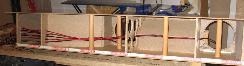

                        Ein Bild aus der frühen Projektphase habe ich gefunden. Es zeigt allerdings noch den Technologieträger.
