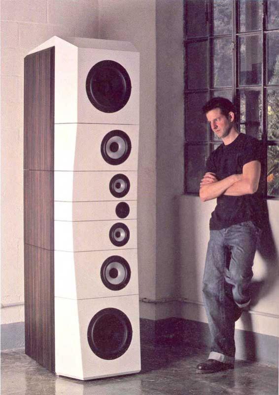

    Hallo an Alle!
    Ich werde mich, auch wenn's vielleicht fuer ein Forum etwas ungewoehnlich ist, kurz vorstellen. Da ich in diesem Forum bislang nur positive Erfahrungen gemacht habe, einen freundlichen Umgangston bemerkt habe, macht mir das hier wenig Sorgen...
    Mein Name ist Heiko Butscheid, meine Firma heisst Audiomarin und ist im schoenen Genua in Italien ansaessig. Wir sind taetig im Bereich Hifi-Vertrieb und LS-Entwicklung. Meine Tastatur ist italienisch, von daher muesst Ihr Euch an meine ae's und oe's gewoehnen.......
    Da ich denke, keine gewerblichen Vorteile ueber dieses Forum zu gewinnen (wir sind in Italien und arbeiten in einem voellig anderen Bereich), denke ich, dass es legitim sein muesste hier zu schreiben. Ausserdem bin ich hier, um Erkenntnisse zu teilen, bereit ueber Interna zu reden, von daher sehe ich keine Probleme.
    Das Projekt, was ich hier vorstelle, hiess bei uns intern "La Bestia", warum, das werdet Ihr schnell sehen. Ich habe diesen Prototypen im "Markplatz" angeboten, und beschlossen, auf Anfrage Einiger, dieses Projekt hier nochmal vorzustellen, und falls es auf Interesse steht, auf Fragen zu antworten, es zu diskutieren. Vielleicht ist ja auch einer "der alten Hasen" bereit es zu kritisieren, dann wird's interessanter!
    So, ich eroeffne die Runde nun mit einem Foto, wie im Marktplatz, spaeter geht's dann weiter (bzw. "los")..
    Viele Gruesse aus Italien,
    Heiko

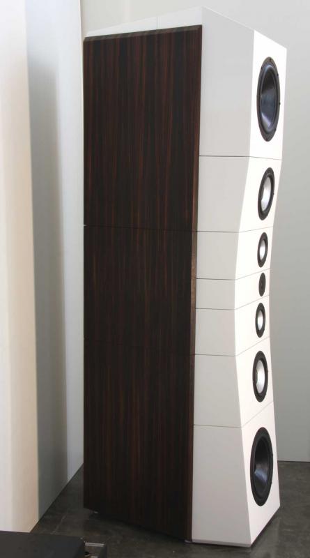

    So, weiter, nochmal hineinkopiert:
    schoen, dass dieser LS mal zum diskutieren anregt, nochmal ein paar Details und Begruendungen:
    Wie gesagt, es ist ein Prototyp, benoetigt vor Allem um Raumakustik zu "studieren". Um das tun zu koennen benoetigten wir einen LS, der bis zu hohen Schallpegeln ueber ein groesstmoegliches Frequenzspektrum, insbesondere im Infraschall-Bereich, moeglichst verzerrungsfrei spielt. Der Raum ist 120qm, 4,5m hoch, mehr schlecht als recht bedaempft.
    Die Visaton'sche Doppel TL, im Prinzip nichts revolutionaeres, funktioniert tadellos: Der Frequenzgang ist tatsaechlich so, wie von Visaton publiziert, auch wenn unsere Lines etwas anders sind. Auch der Wirkungsgrad von 90/91dB konnte bestaetigt werden: auf dem Papier!
    In der Realitaet sah es anders aus: Wir mussten den gesamten Sub-Bereich um 9dB absenken! Zusaetzlich hat unser Raum eine 15dB Spitze bei 25Hz verursacht. Das Ganze wurde dann digital korrigiert, denn das waere mit Bass-Absorbern unmoeglich gewesen.
    Der andere Zweig, also von AL200 bis Tweeter wurde uebrigens ebenfalls (mit der gebotenen Vorsicht) digital korrigiert.
    Das Ergebnis war dann schon beeindruckend: Einige unserer Kunden, durchaus an diverse Super-LS gewoehnt, bestaetigten vor Allem die unglaubliche Praezision und die verblueffenden Impulse. Kommentare wie "noch nie so gehoert" waren durchaus ueblich. Wundert mich nicht! Dies ist weder der "beste LS der Welt", noch halten wir uns fuer die besten Entwickler der Welt. Der LS ist halt im Raum eingemessen. Das ist der Unterschied, deshalb:
    Liebe Gruesse an Focal: Lasst Eure Grande Utopia ruhig 130.000 Euro kosten, wenn Ihr sie nicht beim Kunden einmesst, klingt unser "protoyp" einfach besser, und war in jeder Disziplin. Denkt mal drueber nach....... Aber dazu an anderer Stelle mehr.
    Also, warum so gross: Weil TL Bass, wenn richtig gemacht, oder Dipol-Bass, bzw. alle "offenen" Systeme einfach gut klingen. Wie gesagt, es geht nicht um "viel" Bass, einfach nur um den besten, denkbaren Bass. Uebrigens, im endgueltigen Projekt, das deutlich kleiner ausfaellt, werden statt der zwei TL TIW's dann pro Seite 8 spezielle 12-Zoeller als Open-Baffle spielen. Das ist der Preis, soll kleiner werden, bei gleicher Qualitaet? Geht, kostet aber etwa das zehnfache.....
    Das Projekt hiess bei uns "La Bestia" (muss ich nicht uebersetzen?) und war aus der Lust geboren, ein echtes Statement gegen MP3 und Ipod zu setzen: "wer mit einem Ohr MP3 hoert, wird niemals die Wahrheit erfahren, nicht mal die Halbe". Das Foto ist ein Ausschnitt aus einem Artikel der Zeitschrift Yacht Capital, bessere Bilder habe ich auch, waren aber zum hier einkleben etwas zu gross.
    Viele Gruesse,
    Heiko
    P.S: Es waere mir eine Ehre das Projekt an Euch Visatoener zu ueberlassen, in diesem Fall natuerlich auch nur Gehaeuse..... Es ist uebrigens keine Concorde XXXXL.....

      Von der Pentaton habe ich nichts gehoert, unser Projekt ist jedenfalls 2006/2007 entstanden. Ich halte es auch ueberhaupt nicht fuer etwas Besonderes, das Problem war nur die gigantische doppelte Line und die notwendigen einzelnen Gehaeuse in eine "kompakte", in sich stimmige und optisch ansprechende Form zu bekommen.
      Aus akustischer Sicht ging es hauptsaechlich um die folgenden Prioritaeten:
      - Breitest-moeglicher Frequenzumfang
      - Moeglichst niedriges Verzerrungsniveau
      - Optimierte horizontale Abstrahlung
      - "Vertraegliche" vertikale Abstrahlung
      Da wir seit einigen Jahren hauptsaechlich am Thema "LS im Raum" arbeiten, und ich mich nach wie vor weigere die Esoterik-Begruendungen (und Massnahmen) der Industrie zu akzeptieren, brauchten wir ein Referenzprojekt um damit zu experimentieren. Wir haben konsequent den Ansatz verfolgt, dass es fuer guten Klang physikalische Erklaerungen geben MUSS, frei nach dem Konzept "was wir heute nicht messen/beschreiben koennen, muss nicht automatisch unerklaerlich sein". Die Industrie verkauft euch gerne Kabel fuer 10.000Euro und mehr, daran soll's liegen. Das war und ist meiner Meinung nach absoluter Unsinn, zumindest aus Sicht des Hoerers, aus Sicht des Verkaeufers sieht's anders aus. Und das ist der Grund, warum es bis heute sinnlos ist, viel Geld fuer LS auszugeben. Zumindest gilt das fuer 90% aller Super-Hyper-Highend LS. Ist natuerlich nur meine Meinung, und noch nie durch irgendeine Messung bestaetigt...........
      Aber vielleicht waere es wirklich interessant, das Projekt nochmal an anderer Stelle naeher zu beschreiben.

            Was ist denn eigentlich die Bestückung? TIW300, AL200, AL130 KE25SC? Pro Box ein TL-Sub? Cool, ja. Könnt ihr eine Frequenzgangmessung einstellen?

                Bestueckung
                ...Ach ja,
                die Bestueckung ist Folgende:
                2x TIW300
                2x AL 200
                2x AL130M
                1x KE25SC
                Heiko

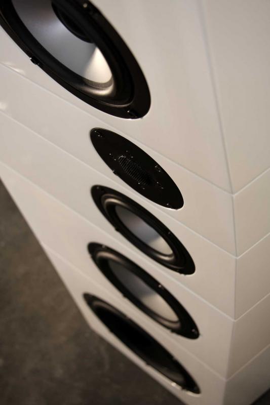

                      "Auf die Gefahr hin ebenfalls arrogant zu wirken, was ist an Deinem Design jetzt so der Knaller?
                      Die dicke Front mit den Fasen oder die Anordnung der Chassis? Oder deren Kombination?
                      Ist doch auch nur ne Holzkiste oder?
                      Was soll Visaton mit dem Lautsprecher? Überredet die lieber mal den CD Player in Rente zu schicken und an dieser Stelle in Verbindung mit dem neuen Hörraum zu investieren.
                      Ich will Deine Box nicht runter reden. Sie gefällt mir wirklich!
                      __________________
                      Gruß brummi "
                      Ok, dann mal los:
                      Hallo Brummi, schoen, dass der Brummbaer mal brummt, und man mal etwas Stimmung in die Bude bekommt!
                      Ich bin voellig Deiner Meinung, es ist nichts besonderes an diesem Design!
                      Es ist aber nicht einfach, die doppelte Transmissionline so unterzubringen, dass die anderen Chassis sich dann so einfuegen, dass das Ganze insgesamt stimmig wird. Akustik-Design ist ein Begriff, der schnell mal so hingeworfen wird, aber wenn man mal darueber nachdenkt, ist es nicht einfach ein Gesamt-Design zu erreichen, dass akustisch als auch aesthetisch vertretbar ist.
                      Dieser LS war recht komplex in der Zeichnung, und natuerlich auch im Bau. Dazu spaeter mehr.
                      Trotzdem, Brummi..... das ist es gerade, es ist nichts Besonderes an diesem Design. Genau wie Visaton's Voxen, die auch "nichts Besonderes" sind. Aber stimmig!
                      Heiko
