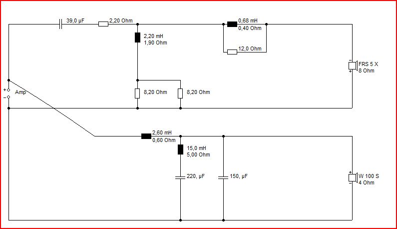

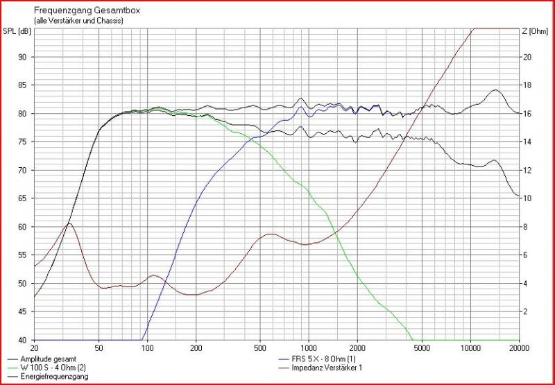

    Eure Meinung....
    Ich möchte hier die Simulation meines neuen Projekts vorstellen. Schaut bitte mal drüber. Gehts besser, einfacher oder anders.
    Die Weiche ist zugegebener Weise eine ziemliche Materialschlacht. Aber die meisten Bauteile habe ich.....

    Ich würde entweder, den W100s in ein kleineres Gehäuse packen oder etwas größer in das Gehäuse der Topas light. Und ich glaube so lange du die Filter nicht aktiv realisierst, ist es einfach Material Verschwendung^.^
    Und die 15mH Spule ist definitiv übertrieben.
    mfg Masuuk
      • 4889
      es geht viel einfacher...
      2,6mh ist ein komicher wert, 2,7mh ist normalisiert.
        • 4889
        mit boxsim 1.20 kommen andere werte ins spiel :
        boxsim 1.20 nehmen !

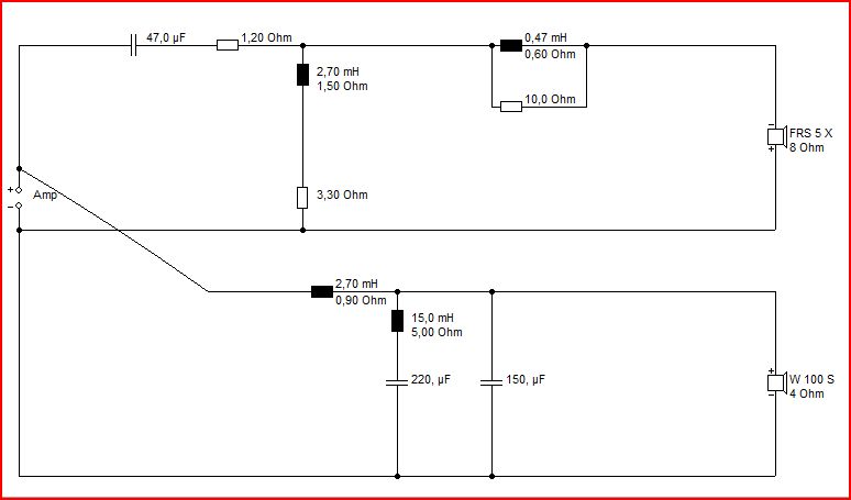

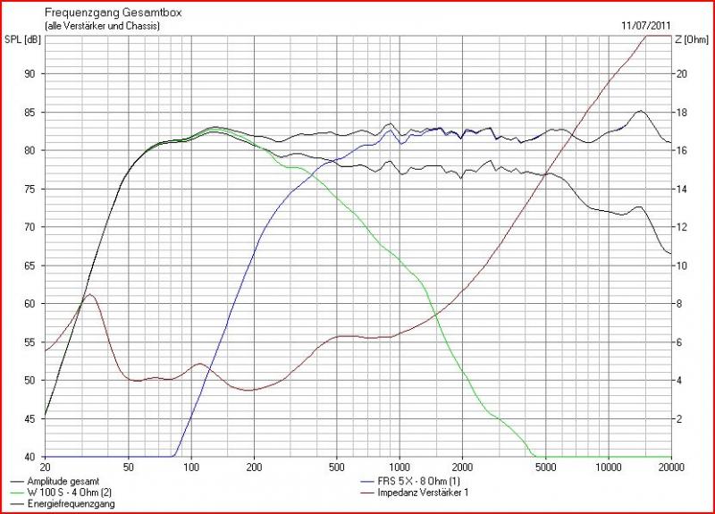

          Hallo Jama,
          danke für deinen Entwurf. Ich habe ihn noch etwas überarbeitet (mit Version 1.20) so das ich vorhandene Bauteile nehmen kann und die Phasenlage sich verbessert.
          Das Ergebnis ist nahezu gleich mit meiner Version und mit ca. 2 dB mehr Wirkungsgrad.
