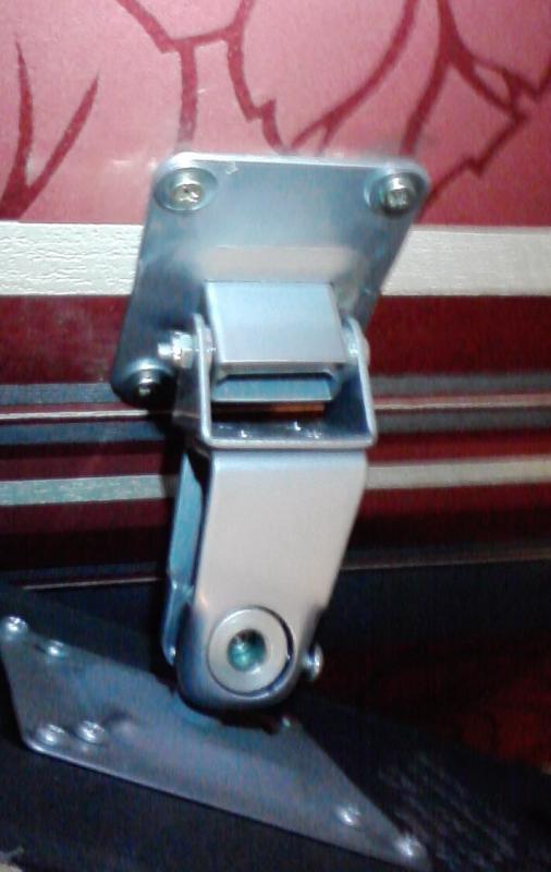

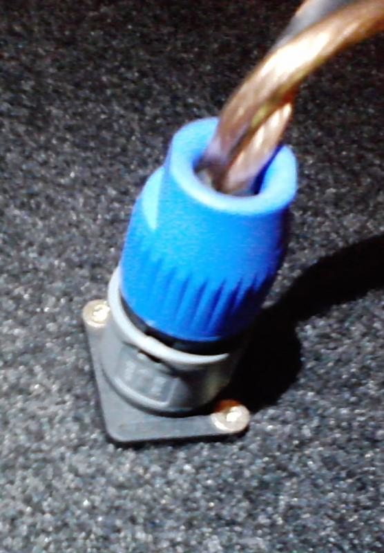

    Du kannst die Rears an der Decke befestigen, ich habe mir für eine ähnliche Lösung zwei Alu-Arme für Flachfernseher gekauft; die sind stabiler als die kleinen Lautsprecher-Halter und haben acht Löcher (Vesa). Dazu gute, teure, selbst schneidende Spax-Schrauben, 5x20 (je nach Gehäuse-Dicke auch kürzer). Ein Stück Stahlseil mit einer Öse dran kann beruhigend wirken wenn eine schwere Box über den Köpfen hängt. Die Lautsprecher sollten so geneigt werden, dass Du sie in einer Linie ansehen kannst. Neutrik SpeakOn Stecker erleichtern das verkabeln über Kopf enorm und bieten besten Kontakt.

          ...ist jetzt nicht so wichtig, aber ich habe Fotos gefunden:

            Und die Gelenke halten das Gewicht aus, ohne sich zu verstellen?

              Hallo, ja, keine Probleme, bis 15 Kg.
              Der Halter kostet 15-35 € und ist aus Alu/Stahl und -meiner Meinung nach- sehr hochwertig verarbeitet und ist genial, weil das Gelenk und die Montageplatte getrennt montiert werden und das Ganze mit nur einer Schraube zusammen montiert wird.
              Das runde Gelenk hat viele Längs-Rillen, wo zwei Schrauben nach einstellen des gewünschten Winkels "rein beissen". Quer zum runden Gelenk wird ein Rohr mit der Montageplatte eingesteckt. Durch eine 90° Bohrung des Rohres wird wiedrum eine Schraube gesteckt, die von einem Innengewinde des runden Gelenks gehalten wird. Dübel, Schrauben & Inbus-Schlüssel sind dabei.
              Das Teil heißt Hama 49505.
