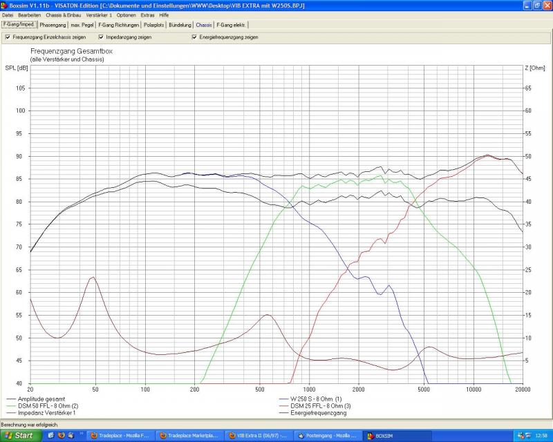

                  hast Du Dir die Casa rausgesucht wegen der Beschreibung der Besswiedergabe?
                  Wenn ja hier eine Alternative --> VIB EXTRA, die hat ein Kollege, der Bass reicht abartig tief und spielt auch in ca. 40qm. Super Performance, wären die der Größe nach noch im Rahmen? Dann würde ich mal ne Simu starten mit dem W250S ob und wie die Weiche geändert werden müsste.
                    hier als Vorschlag die Vib Extra mit dem W250S, die Weiche müsste nicht geändert werden, vielleicht gibts die mal in e-bay oder so, oder halt selber zusammenbrutzeln, müsstest Du bei der Katja auch. Die Pegelwiederstände sind derweil so eingetragen um die Chassis auf ca. gleichen Pegel zu bringen, im Bauvorschlag sind dafür Pegelregler vorgesehen. Theoretisch könnte die Weiche noch verbessert werden, praktisch aber würd ich die einfach aufbauen und gut is, hört sich super an und macht mächtig Laune.
