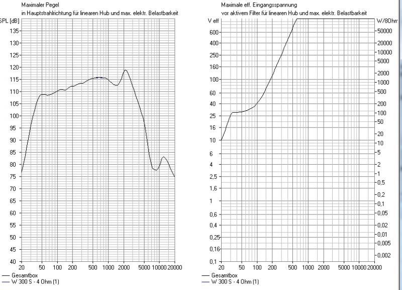

              Hat jemand denn einen Bauplan für nen (Mono) Sub mit W300S oder könnte mir da was simulieren? ich kann leider derzeit nichts berechnen weil ich auf dem Macbook kein Boxsim oder ähnliches nutzen kann (kein Windows), abgesehen davon bin ich eh kein Meister in sowas :P
              Vielleicht könnte man den dann mit nem 2.1 Aktivmodul aufbauen, so dass ich die Satelliten direkt mit anhängen kann:
              http://www.mivoc.com/mivoc/details-v...st%E4rkermodul
                • 28862
                Du kannst 100 L nehmen, ein Rohr mit 15 cm Durchmesser und 5 cm Länge. Ergibt Abstimmung auf 40 Hz.
                Max-Pegel 108 dB bei 50 Hz, darüber noch mehr.
                Mit 20 cm Durchmesser ist die Abstimmung bei 45 Hz und Maxpegel 110.
                Natürlich kannst du auch den Kanal rechteckig machen, dann auf gleiche Querschnittsfläche umrechnen.
                Anbei Simu mit W 300 S 4 in 100 L, auf 40 Hz abgestimmt.
