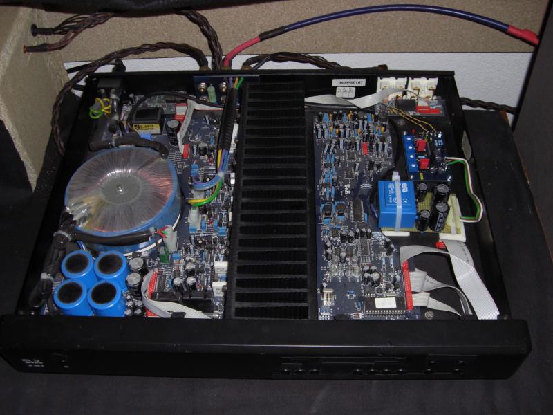

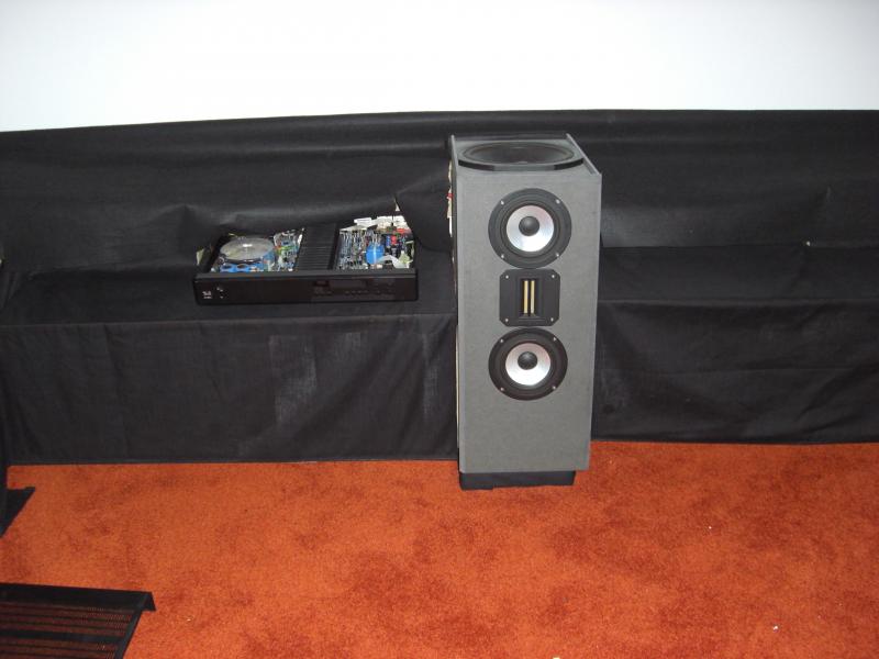

    Die Endstufe ist übrigens eine T&A SD1200, ein umgebauter Surrounddecoder mit 3x80W Endstufen. Ein Kanal ist für den Center, die anderen Zwei jeweils für einen Sub. Schickes, gutklingendes Gerät, das problemlos zur Endstufe mutieren kann.

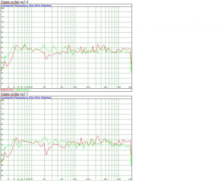

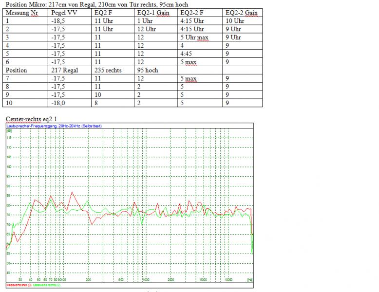

    Versuch 2: der Center
    Ich habe das EQ2 mit folgenden 2 Freqenzbereichen erworben:
    15-50Hz
    30-100Hz

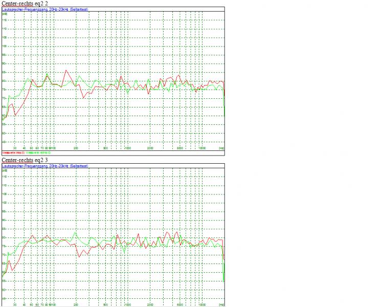

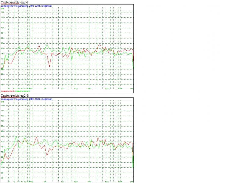

    Nachdem das Meßergebnis eine relativ symmetische Erhöhung bei 90-100Hz zeigte und auch die Gütekurve mit den Angaben von Thel recht gut übereinstimmte, wurde der 1. Bereich auf 0 gedreht und mit dem 2. Bereich experimentiert.
    Das Vorgehen und Ergebnis kann man in den Bildern sehen. Die dort angegeben Drehpositionen sind immer von Oben auf die 270° Potis zu sehen, d.h. 12 Uhr ist mittig.
    Nach 20 Minuten bin ich dann bei der Version 6 hängen geblieben (=Version3).
    Die grüne Kurve übrigens zeigt meine rechte VOX252, schaut gar nicht so schlecht aus!
    Versuche, mit dem "tiefen" Regler noch mehr an "Bass" rauszuholen, waren sowohl meßtechnisch als auch akustisch sinnlos. Also wird der Regler erst einmal ignoriert.
    Anmerkungen zu den Messungen
    Den Hifish habe ich schon seeehr lange. Nehme ihn normalerweise nur zum Pegelmessen her, da das Interface zum PC (RS232) und das Starten des passenden Soundtrack von der CD nicht wirklich bedienerfreundlich ist....
    Bei der 10. Messung war ich kurz davor, das Ding in die Tonne zu treten, da es erst nach ca. 15 Versuchen (!) die Messung startete und sonst immer "noTest" ins Display schrieb. Zusammen mit der recht groben Messung (60 Meßpunkte pro Box) will ich jetzt nochmal was anderes versuchen, habe mir endlich eine gescheite Phantomspeisung für mein Behringer ECM8000 bestellt und will nun mit RoomEqualizerWizard messen. Wenns geht, melde ich mich hier wieder.....

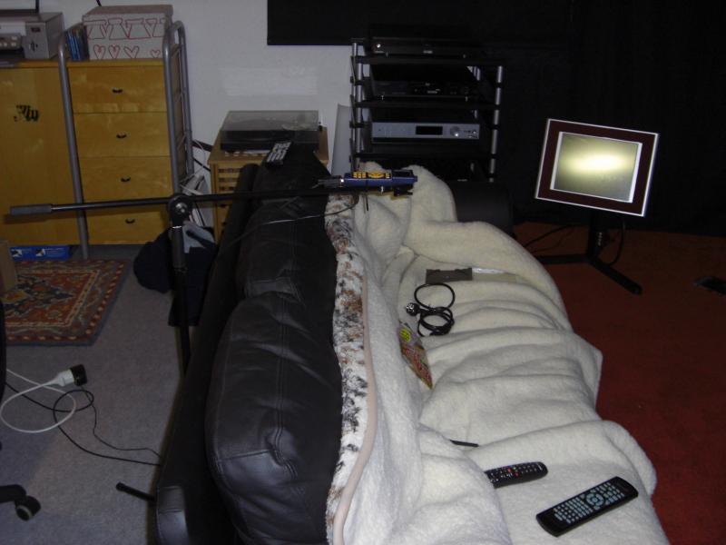

    Die Messungen fanden am Hörplatz statt, die Position ist im PDF ganz oben beschrieben. Der Raum ist 6x4,4x2,2m, die Boxen stehen ca. 90cm von Wand und Rückwand entfernt. Abstand zu LCR: 3,10m
    Ich habe das Mikro dann noch seitlich verschoben, zeigte nur geringe Änderungen.
    Zwischenfazit
    Ich finde, daß mit der Überhöhung schaut nun ganz gut aus! WErde das jetzt erst einmal so lassen, die tiefen Frequenzen reichen so
    Verbesserungspotential
    Das ist euer Part
    Was mir nicht gefällt ist der Einbruch beim Übergang von TT zu MTs. Die Sim zeigt das nicht. Nun gibt es für mich 2 Möglichkeiten:
    - Anpassen der Weiche für den Einbruch
    - dezentes Anheben des Bereichs zwischen 200 und 800Hz und den Einbruch ignorieren
    Was meint ihr?
    Schönen Gruß
    Tosti

      So, hier noch ein Foto von der Meßposition.

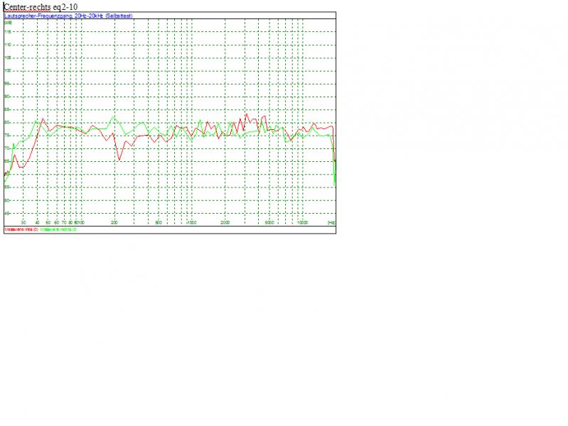

        so, mittlerweile habe ich ein paar Filme angeschaut.
        Beim 1. Film hatte ich das Gefühl, daß der Center etwas "hohl" klingt. Männerstimmen waren etwas mau. Außerdem war der Center irgendwie nicht richtig dabei.
        Also nochmal gemessen. Aha, durch die Optimierung ist das Ding beim Rauschsignal 2,5 dB leiser. Also nachgestellt. Und weil der HiFish gerade aufgebaut war, gleich noch die Senke bei 300Hz angegangen.
        Und 8 Messungen später (gleiches Vorgehen wie oben beschrieben) kommt folgendes raus.
        Einstellungen: Kondensatoren 22nF / 0,22µF (150-500Hz), die Potis: Frequenz 1:45Uhr , Gain 3 Uhr (12 Uhr ist neutral).
        Meßtechnisch bin ich nun sehr zufrieden, dafür daß ich in 3m Abstand messe finde ich das Ergebnis sehr gut!
