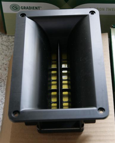

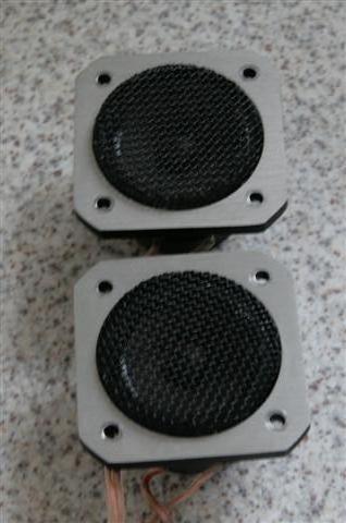

          • 10174
          für den einsatz als superhochtöner für einen breitbänder eignen sich generell etwas stärker bundelnde hochtöner, ... hab mal drei hier im bild angehängt, ...
          sorry für die schlechte bildqualität, das objektiv hat seit dem wochenende ein kleines schärfenproblem, muss zur reparatur, ...
          • m.brumbaer
            • 11.11.2005
            • 425
            Ist das ein alter GRT oder ein neuer?
            Ich habe noch zwei alte. Die hab ich mal an meine Jojo gehängt.
            Wenn man mal von der falschen Höhe des GRT absieht, man mußte halb in die Hocke, war das durchaus in Ordnung.
            Mit B200 sollte das laufen.
            Gruß brummi
              • 10174
              meiner ist ein alter grt 195
              http://www.intertechnik.de/Lautsprec...560ef8641b4eba
              habe ihn hier im marktplatz bekommen und hatte ihn kürzlich mal bei mir getestet, eigentlich viel zu schade als zum superhochtöner missbraucht zu werden, DER kann erheblich mehr, ...
              in einem dreiwegerich, als 12 zoll, 8 zoll (evtl b200) und grt195 drüber, ... oder gleich in kombination mit einem guten 12 zoll pa- bass-mitteltöner, ...
              im ersten fall beim dreiwegerich würde ich versuchen so tief wie möglich zu trennen, zunächst mal bei 2 khz, ...
