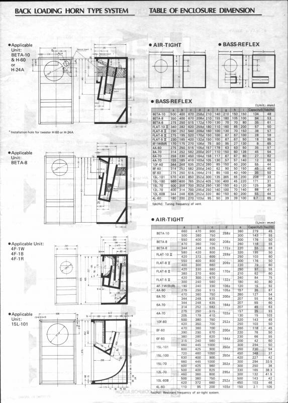

    Hallo zusammen!
    Eigentlich ist hier nicht der richtige Ort diese Frage zu stellen, da "Herstellerfremd", aber ich habe bei der Suche hier im Froum einen alten Thread gefunden der sich mit dem Beta 10B beschäftigt.
    Auf der Googlesuche nach dem entsprechenden Bauvorschlag bin ich über das BL25D gestolpert.... http://www.eastmarinedrive.com/conte...al-content.htm Hier ist im unteren Drittel ein Bauplan zu finden. wenn man ihn sich ausdruckt und nachbauen will, dann wird man verzweifeln, da die Masse nicht stimmen. Wenn man dann anfängt un sich von den angegebenen Massen lösen möchte und einen Vergrößerungsfaktor ausrechnen will, auch dann verzweifelt man, da der Vergrößerungsfaktor stark schwankt (in meinem Ausdruck Bild auf DIN A 4 ) zwischen 5,4 und 5,8 fach.
    Also muss ich weitersuchen, bzw. hier die Frage stellen, ob es jemanden gibt, der einen vernünftigen Bauplan hat.
    Wie berechnet/ konstruiert man einen Hornlautsprecher, wie lege ich die Hornlänge fest?
    Wie /Wo messe ich bei einem gefalteten Horn wie dem BL25d die länge?
    Wie groß muss ich den Raum hinter dem Chassis bemessen?
    Hornmund/Hals Fläche?

    wenns nicht hilft, plan 1/1 zeichnen und länge der bretter messen...

      ein erster flüchtiger blick auf den bauplan läßt mich doch stark annehmen, daß alle brettchen dieser box mit Pythagoras ausgerechnet werden können.
      a²+b²=c²
      und auf ein paar mm abweichung kommt es garantiert nicht an....
      wesentlich gescheiter wäre es, die TSP der treiber zu messen und dann mit AJHorn ein wirklich passendes gehäuse zu simulieren und dann zu konstruieren ( viel spaß dabei )
      wenn du nähere infos zu den corals haben willst, wäre ein kontakt mit frank kuhl von monacor wahrscheinlich hilfreich. den findest du im hifi-forum und der ist, soweit ich weiß, ein ziemlicher fan dieser BBs ( und technisch versiert, der ist entwickler bei monacor )

        Ich habe diese Pläne von den Coral Hörnern.
        Ich habe sie auch in einer Dateigröße die man lesen kann.
