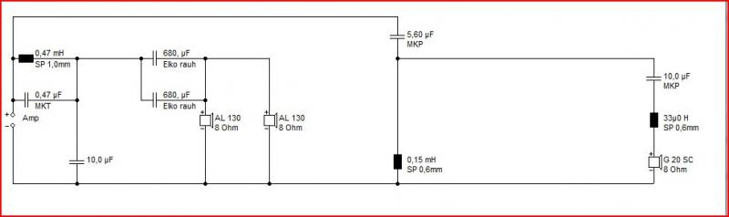

    wie der Titel schon sagt suche ich die "sinnvollste" Trennfrequenz der beiden (AL130 / G20SC) Chassis. Es wird ein 2-Wege-Projekt (Emely) in d'appolito-anordnung der AL130.
    Meine Bedenken sind folgende:
    - beide AL130 zu hoch getrennt --> Membranresonanzen der AL-Chassis setzen ein
    - beide AL130 zu hoch getrennt --> unsauberer Bass bei höherer Lautstärke
    - beide AL130 zu tief getrennt --> Bass besser, aber schlechtere Abstrahlcharakteristik
    - beide AL130 zu tief getrennt --> unnatürliche Wiedergabe z.B. von Frauenstimmen
    Angepeilt hatte ich 2,5 kHz bzw. 3,0kHz. Wo liegt das Optimum ?
    Bei Fragen hatte ich hier schon einmal kurz mein Projekt "Emely" vorgestellt.
    Gibt es bessere Vorschläge ?

    Ich würde mindestens 3 Khz machen, halte 3,2 Khz für optimal, kann man mit 18 dB trennen.
    http://boxsim-db.de/classic-sonja/
    Diese Weiche ist perfekt, schau dir die mal an.

      Im Anhang mal meine Weiche, noch mit "krummen" Werten.
      Spulen werden entsprechend gewickelt, Kondensatoren ausgemessen.

        Na, ich habe zwar kaum eine Ahnung, aber finde das sieht schon ganz schön gut aus insgesamt!
        Wenn die Raumakustik passt wird das eine super Box!

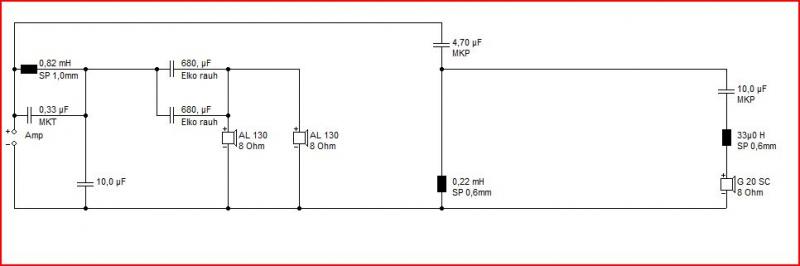

            Ja, dann ist die nicht vorhandene Bündelung im Hochton schon ein Problem, gut die D'appo Anordnung... was besseres kannst du mit dem Konzept nicht rausholen.
            Ohne Raumakustik läufts nicht, hab ich selbst lernen müssen und auch dokumentiert: http://boxsim-db.de/download/ (unten)
              hier deine weiche mit normalisierte werte...
              bild 2 freistehend.

                Alarm!
                Warum hast du bei Gehäuse "gemeinsames Gehäuse " abgeschaltet? Das ist prinzipiell falsch. Mit "gemeinsamen Gehäuse" sieht der F-Gang miserabel aus.
                Kontrolliere das noch mal. Und warum nimmst du nicht die Couplet-Weiche als Basis für die Simu?

                    Ja wie nun ? Was ist nun richtig ?
                    Prinzipiell wollte ich die Box neutral, also mit optimalem Frequenzgang abstimmen ohne das Umfeld zu berücksichtigen. Den Frequenzgang werde ich dann mit dem EQ weitestgehend kompensieren.
                    In meinem neuen Häusle werden die Emelys dann in optimaler Umgebung laufen, wollte mir eine komplette Neuabsimmung sparen. Jetzt kann ich es verschmerzen, wenn der Frequenzgang nicht optimal läuft. Später dann nicht.
                    Wie sollte ich nun im Endeffekt abstimmen ?
                      • 28862
                      Die Eckaufstellung kann man nicht simulieren. Mache es mit gemeinsamen Gehäuse (warum nicht die Couplet-Weiche?) und kompensiere (soweit wie möglich) mit EQ.
                      Eckaufstellung ist Murks!

                        Naja gut als Übergangslösung kann man das mal hinnehmen, sofern man die Box dann für den schlechten Klang nicht verurteilt.
                        Dann würde ich mich an walwals Ratschläge halten, ich habe den Fehler in der Simulation nicht bemerkt!
