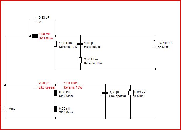

    Hallo Leute,
    wollte mich kurz vorstellen und Euch fragen, was Ihr von meinem Projekt haltet.
    Also, ich wohne in Göttingen und habe mir vor ca. 20 Jahren mal ein Surround System mit einem Subwoofer, zwei Satelliten vorn, zwei Satelliten hinten und einem Center gebaut. Davon möchte ich nun zwei Satelliten und den Subwoofer wieder verwenden. In den Satelliten sind je ein W100S und ein SC5 verbaut. Den SC5 werde ich durch einen DTW72 ersetzten da dieser kaputt ist. Der Subwoofer wird von der Endstufe separat über einen 100Hz Tiefpaß angesteuert und hat eine aktive Endstufe aus dem KFZ bereich verbaut, läßt sich also noch in der Leistung regeln.
    Nun habe ich mir vor 20 Jahren keinen Kopf um Berechnungen gemacht und einfach eine einfache Weiche von Visaton bestellt.
    Jetzt soll es aber richtig werden und ich wollte Euch nach Eurer Meinung fragen.
    Die Projektdatei findet ihr im Anhang.
    Gruß, Mario
    wilkommen an bord.
    lieber eine neue weiche bauen...
    w200s umpolen.
    und... normaliesierte werte nehmen.
    subwoofer mittig zwischen beide satelliten platzieren!

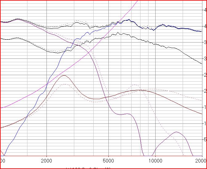

      Hallo jama,
      vielen Dank für Deinen Rat und die Unterstützung.
      Mein Problem ist, dass ich nicht mehr Bauteile kaufen will. Darum habe ich nochmal "ein wenig" mit den vorhandenen Bauteilen herumexperimentiert. Das sieht doch ganz gut aus, oder?
      Gruß, Mario
        sieht gut aus,
        setze noch ein 0,33micro parallel zur 1mh ein.
        sowas findest du beim elektricker für nichtmal 1 euro...

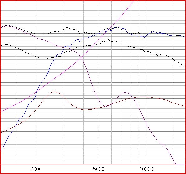

          Bitte einen der vielen Threads zur Aria lesen (klick) - die Simulation stimmt nicht und die 0.33 Microfarad hoert man nicht.
            man soll die 0,33 nicht hören,aber der hochton wirk "reiner"...
            1: ohne
            2: mit 0,33 micro

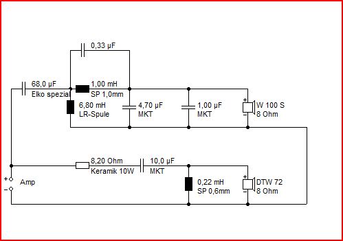

            er will auch keine neue weiche bauen:
