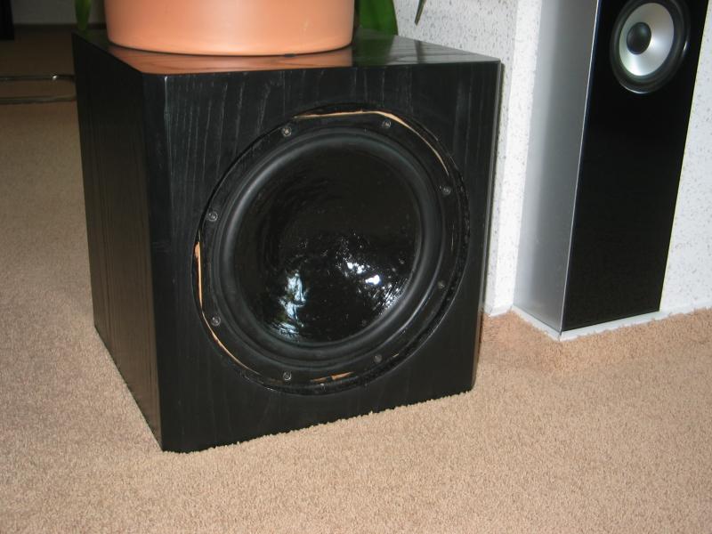

    Das DT 80 reichte, um einen TIW 360 zu gewaltigen Hüben und das Haus in Schwingung zu bringen.
    Leistung kann man nie genug haben!
    Gruß, Thomas
      • 28862
      OK, dann lassen wir die Schwingspule knallen.

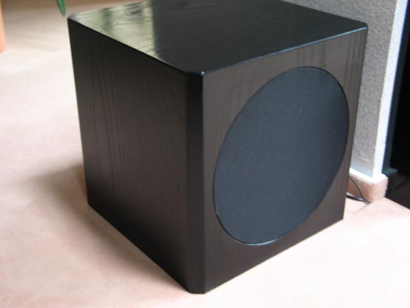

      Ich musste schon den TIW tiefer einfräsen, weil der an den Bespannstoff klopfte.
      Ja, das ist ein TIW 360.

            ...mir scheint walwal's TIW360 hat eine Mms Modifikation. Fs? Acryl? Nein, es glänzt...
              • 28862
              Silikon. Den hatte ich preiswert bekommen mit anderer Kalotte. Zuerst hatte ich die Masse an den Übergang Kalotte-Konus verklebt, das hielt nicht, also Kalotte invertiert und alles beschichtet. Sieht grausam aus, wird aber durch die Stoffabdeckung unsichtbar.
