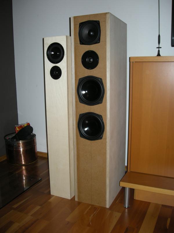

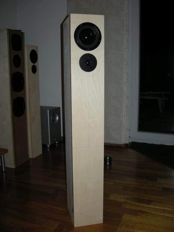

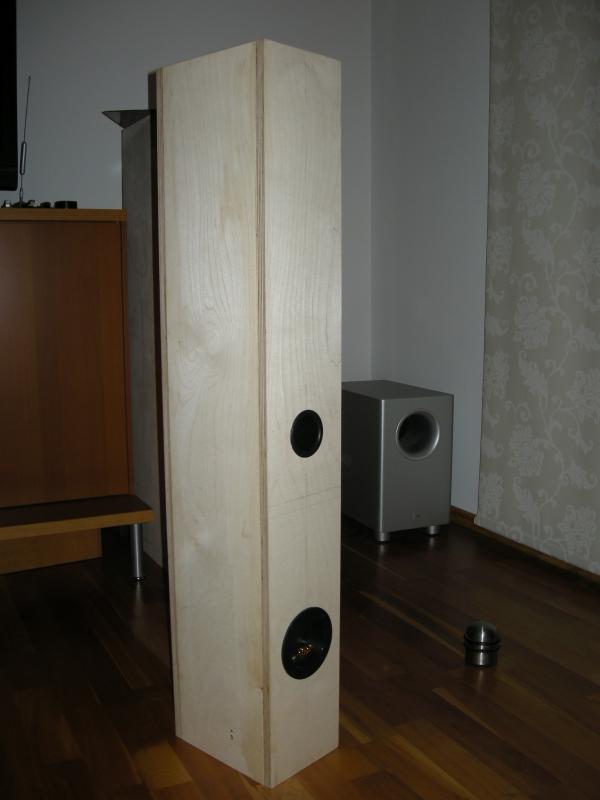

bevor es nun am Samstag zu Timo geht, möchte ich Euch meine W100S TQWT nicht vorenthalten.
Den Tiefmittelton übernimmt ein W100S/8, den Hochton die DTC 80 SC.
Bei der Weichenabstimmung habe ich mich an den Vorschlag der Aria Light gehalten, d.h. ich habe die Simu als Referenz geladen und versucht, den Frequenzgang an den Verlauf der Aria Light anzupassen.
Die TQWT selbst wurde mit diesem Tool: http://www.mh-audio.nl/TQWT.asp auf ca. 50 Hz abgestimmt.
Einen Namen für die Box habe ich nicht. Bei der Form und der Chassisanordnung habe ich mich an dem "Layout" der VIB 130 TL orientiert. Wenn Ihr so wollt ist es dann sowas wie eine "VIB 100 TQWT Light"
Bilder und die Boxsimdatei findet Ihr im Anhang bzw. hier in groß:
