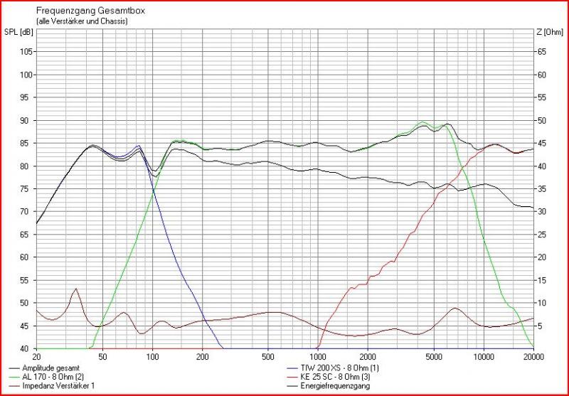

                          Hallo zusammen
                          wie gewünscht habe ich die Vib bei mir zu Hause gemessen.
                          Unterhalb von 300Hz kann ich zu Hause nicht messen, dann kommen die Raumreflexionen zu stark zur Geltung.
                          Zuletzt geändert von Reim; 10.04.2011, 08:58.
                          vom Reim
                            das überschwingen bei 5k verleiht ihr sicher ein eigener klang...
                              • 28288
                              Ja
                              Interessanter Sound. Danke.
                                in der simu auch zu erkennen...
