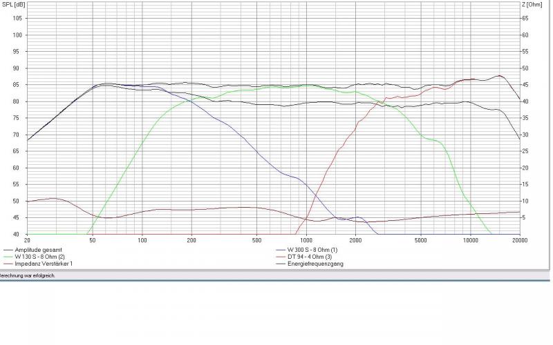

    Leider kann ich von hier aus die Messungen nicht sehen, Microsoft sei Dank. (Firmenrechner)
    Was mir aufgefallen ist, ich hätte die Boxen seitenverkehrt aufgestellt (also die Linke Rechts und umgekehrt). Speziell bei den Übernahmefrequenzen je nach Phasenlage, die ich nicht kenne, dürfte sich ein harmonischeres Klangbild einstellen. LEDIGLICH EIN TIPP.

        Die 3 dB- Senke zw. 500 und 2500 Hz muss weg, K3-Spitze mehr als 2% bei 2000 Hz. Ein W 130 ist eben keine Al 130. Das könnte hörbar sein. HT-F-Gang sehr zappelig.
          Jo, so isses. Mit dem W130S kann man weichentechnisch noch etwas "drehen". Bei der DT 94 wird das aber viel schwerer.

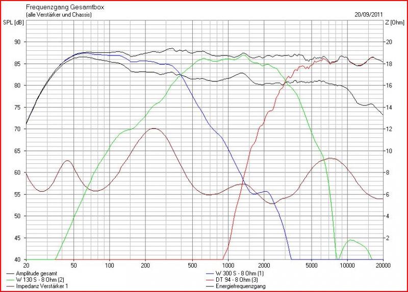

            vieleicht so:

                Das wäre mein Vorschlag. Mit der Weiche ist je nach Raum eine unproblematische Basskorrektur möglich. Desweiteren kann man bei Bedarf noch den Hochtöner noch durch einen Vor-Widerstand absenken.
                PS: Das Gesamtkonzept wird dadurch schon sehr aufwendig und schreit nach einem G20SC -->sie wird dann zur ALTO G Grande.

                  Ihr habt recht, die hat wohl eine G20 SC verdient... ich hätte den gleich verbauen sollen, wollte halt möglichst günstige Chassis benutzen, aber in Anbetracht des Preises der kompletten Box fällt der Aufpreis der G20SC gegenüber dem DT94 nicht so sehr ins Gewicht.
                  Meßtechnik habe ich leider keine zu Verfügung, aber das muß sich ändern. Da ich einen €150-Gutschein von Intertechnik gewonnen habe, würde ich diesen gerne in ein Meßsystem investieren (ich glaube, ich darf das hier schreiben, Visaton ist in diesem Fall ja keine Konkurrenz), und von Intertechnik ein ATB kaufen... falls nichts dagegen einzuwenden ist.
                  Die Weiche muß ich noch ändern, damit Baß- und Grundtonbereich leiser werden, und den Vorwiderstand vorm MT verrringern, schon ist die Senke bei 2-3 kHz weit weniger dramatisch.
                  @ Timo: Du hast Recht, anhand der Messungen sollte man lieber die rechte und linke Box tauschen- ich hatte sie zunächst so aufgestellt, aber habe mich nach ausgiebigen Hörtests dann für meine Variante entschieden. So kann man sich täuschen
                  Ich glaube, die Box hat schon noch Potential, die Klirrmessung und das Zerfallspektrum sehen ja schon gut aus... gerade am Zerfallspektrum kann man m.E. sehr schön die Eigenheiten des DT94 sehen, der Bereich über 10kHz schwingt deutlich langsamer aus, als der komplette Rest. Das ist schon heftig...
                  Alle Überhöhungen und Senken im F-Gang werden von Boxsim prinzipiell richtig simuliert, in der Messung sind sie nur deutlich ausgeprägter, sehr interessant, das alles

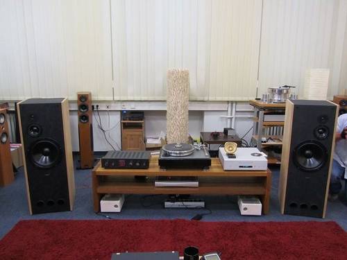

                    So, habe die Box jetzt -wie angedroht- mit der G20SC als Hochtöner umgebaut. Das hat sich echt gelohnt... hätte ich gleich so machen sollen
                    Die klangliche Differenz zur DT94 ist irgendwie viel größer als die preisliche.
                      • 28363
                      #70
                      Das sieht richtig gut aus. Schmeißt du jetzt die Concorde raus?
