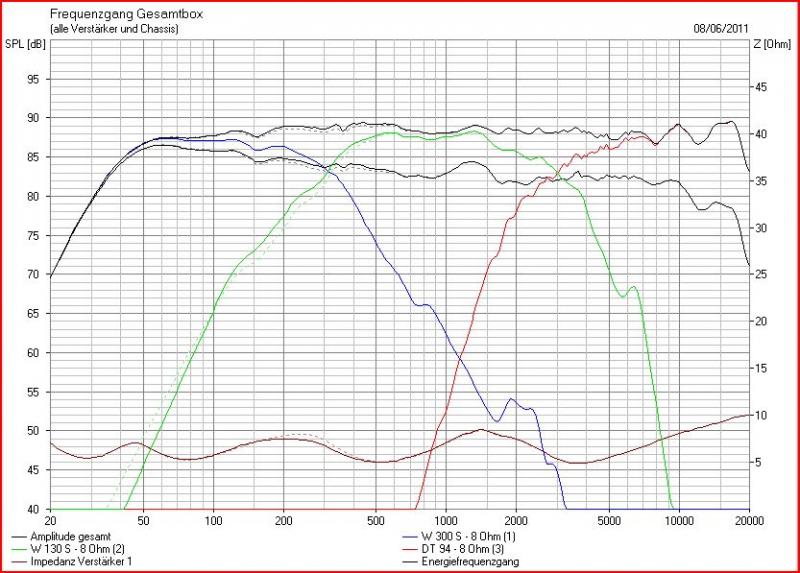

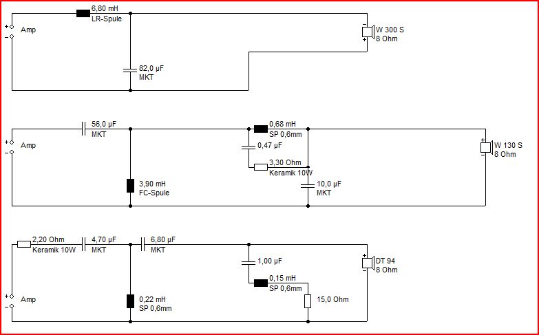

                der w130s lässt sich relativ gut simulieren, der w100s macht eher sorgen...
                hier eine einfacherere weiche.
                achtung die simu öffnet sich nur mit boxsim 1.20 .

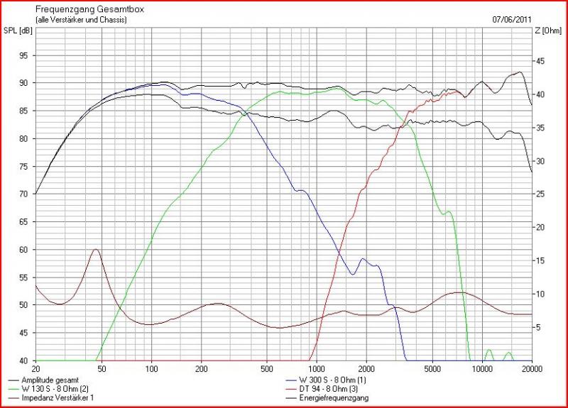

                          Ähm, nachdem ich mir jetzt die ganzen Simus durchgeschaut habe, frage ich mich gerade, wie ich den Aufbuckler des Basses im elektrischen Frequenzgang werten soll.
                          Schau ich mir den Energiefrequenzgang an, ist der W300S bis 150 Hz 3 db lauter und bricht dann ein. Irgendetwas in mir sagt mir, das das ganz schön Wummsig klingen könnte.
                          Ich habe daher meiner Eitelkeit nachgegeben und auch eine Simu gezaubert.
                          Jetzt dürft ihr mich verkloppen!

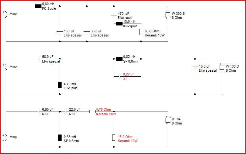

                            du must sagen: "mit boxsim 1.20 öffnen"
                            jones wollte aber den w130s bis 4khz treiben...
                            so sollte deine weiche besser sein:
                            ich würde sogar die 22mkt auf 15 reduzieren. (dt94)
