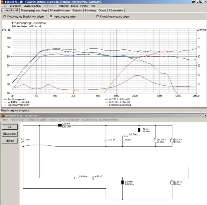

    wie schon in dem anderen Thread gesagt, möchte ich meine Alto Line verbessern.
    Wie sehr häufig zu lesen ist, bringt der Tausch des HTs mit dem G20SC eine deutliche Verbesserung.
    Generell fände ich es Sinnvoll einen Thread zu haben, wo dieser Umbau Beschrieben wird. Vielleicht ja auch einen inoffiziellen Bauvorschlag?
    Zur Anpassung der Weiche habe drei verschiedene Ansätze gefunden.
    A) Visaton nach den Änderungen an der Originalweiche Fragen
    B) Die Weiche von der Couplet Light nehmen. (nur für D'Appolito?)
    C) Eine neue Weiche erstellen.
    Ich habe mit einer einfachen Weiche zweiter Ordung meiner Meinung nach schon gute Ergebnisse erzielt:
    Boxsim Projekt-Datei
    Den Buckel zwischen 1100 und 1700 bekomme ich aber leider nicht weg. Nach allem was ich bisher gelesen habe, sind solche Sachen eher zu vernachlässigen, oder?
    Was könnte man noch verbessern?

    Die Trennfrequenz ist sehr niedrig (siehe "max. Pegel"). Peil' mal lieber so 2.5 - 3.0 kHz an.
    Wenn sich zwei Treiber das Volumen teilen muss fuer jeden Treiber das halbe Volumen angegeben werden.
    Die Chassis sind 1cm aussermittig platziert.

        Ich habe folgende Weiche und bin sehr zufrieden:

          Also wird im Vergleich zur Originalweiche nur die Pegelabsenkung des HTs reduziert?
          • tuningpaul77
            • 04.03.2008
            • 633
            Ja, das ist aber keine offizielle Weiche, sondern meine
