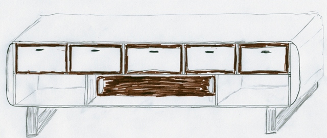

    ich hab da ne fixe Idee, und zwar möchte ich gerne einen neuen Sub bauen, gleichzeitig möchte meine Freundin ein neues Phonoschränkchen - besser Phonosideboard - haben.
    Ich bin Tischler und hab mir jetzt überlegt beides zu kombinieren. Beim stöbern in den Bauvorschlägen ist mir die Vib 170 BP besonders aufgefallen. Diesen Lautsprecher würde ich gerne in die Waagerechte bringen und ein Sideboard drumherum bauen.
    Eine kleine Skizze habe ich mal angehängt, ich hoffe ihr könnt was erkennen.
    Zum Verständniss: Das Sideboard wird eine Breite von ca. 2300 mm, eine Tiefe von ca. 500 mm haben und ohne Füße ca. 520 mm hoch sein.
    Die Vib 170 BP würde ich gerne in der unteren Ebene integrieren, mittig. Dann aber nur den TIW 200 XS verbauen und ein Aktivmodul anschließen. Somit wäre es ein reiner Sub (wie im Tip beschrieben). Oben sollen dann die Hifi Geräte hinter Klappen mit Glassfüllung stehen. Der Fernseher steht oben drauf.
    Jetzt meine Frage: macht sowas Sinn, oder werden dann alle Geräte vom Subwoofer "durchgerüttelt".
    Noch ein Gedanke: Vielleicht ist es auch zu überlegen, den Hoch- und Mitteltöner doch zu verbauen, dann als Center zu nutzen.
    --> TIW 200 xs an ein Aktivmodul Trennfrequenz bei 100 Hz einstellen,
    --> für AL170 und KE 25 SC würde ich dann wie beschrieben die Frequenzweiche bauen, aber dann nur "2-Wege".
    Hoffe ich hab mich einigermaßen verständlich ausgedrückt.
    Freue mich auf eure Antworten und Tips sowie Hilfestellungen.

      Eine technische Zeichnung hab ich noch nicht, aber die Höhe (Mittelpunkt) der KE wird ca. 240 mm vom Fussboden sein, hängt alles von den Füßen des Sideboards ab.
      Die Volumen bleiben unverändert.
      Material soll 19er MDF sein, weiß lackiert. Die Rahmen der Klappen und die Front der Vib 170 BP werden Nussbaum natur.

                Unabhängig davon, sind ca. 24 bis (sagen wir) 35cm für eine KE recht wenig. Das Gitterchen ist kein sicherer Schutz für die Kalotte. Zum anderen sollte der Hochtöner in etwa auf Ohrhöhe sein. Klar ist das bei diesem Projekt nicht möglich, aber etwas höher sollte doch drin sein?
                Ja ich könnte zur Not auch die Ebenen tauschen, dann würden die Geräte unten stehn, die Vib würde oben verbaut, dann hätte die KE und der AL Ihren Mittelpunkt von ca 500 mm vom Fussboden hochgemessen.

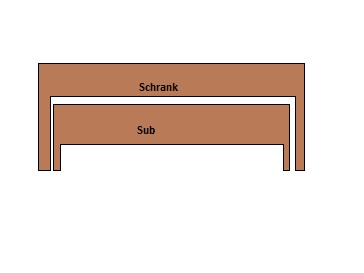

                  Ich möchte grade mal ein kleine Design Idee in den Raum werfen, die das Problem vielleicht lösen oder mindern könnte. Lasst euch drüber aus!

                    Die Idee ist echt super, könnte ich mir vorstellen, wäre auch umzusetzten.
                    Danke dafür

                            Um ganz sicher zu gehen, würde ich vielleicht den Sub vom Möbel entkoppeln. Ein paar dickere, weiche Gummifüße oder ähnliches darunter, und drumherum einfach ein paar mm Luft. Dann hast Du nicht mehr Vibrationen in dem Möbel als wenn der Sub daneben steht.
