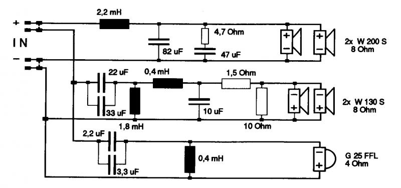

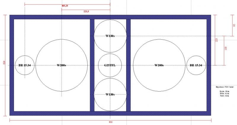

    Guten Abend!
    Dieser V20 Center nun endlich vervollständigt werden!
    Gehäusemaße wie auf dem Bild, Volumen wie die original V20. Bestückung ebenfalls original mit dem 8 ohmigen G25FFL. Muss ich die aktuelle Weiche abändern?
    Gruß, Thomas

    Aufgrund drastisch anderer Schallwandmaße wird eine Anpassung der Weiche auf jeden Fall notwendig sein.

      Ok, das dachte ich mir schon. In welcher Weise denn?
      Die anderen vier V20, die im System arbeiten, sind die mit 4 ohmigen G25 FFL und der unten angehängten Weiche. Natürlich nach Originalbauplan.

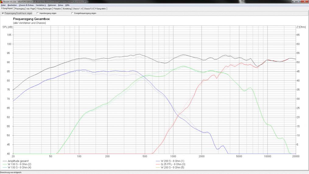

          • 28752
          Lade die Simu der V 20, dann verändere die Schallwand. Wenn Unterschiede auftreten, ran an die Weiche, aber bedenken, ob ein TV Darüber ist, der auch als Schallwand wirkt. Wenn der AVR eine Einmessfunktion hat, kann man sich die Änderung sicher sparen.

            So, hier ist die Grafik - gestrichelt ist V20 und das andere ist die V20 im modifizierten Gehäuse.
            Gibts Änderungsbedarf? Zwischen 600 und 1000 Hz?
            Kein TV drüber.

              • 28752
              Da würde ich gar nichts machen.

                Dann sind wir ja einer Meinung
                Danke.
