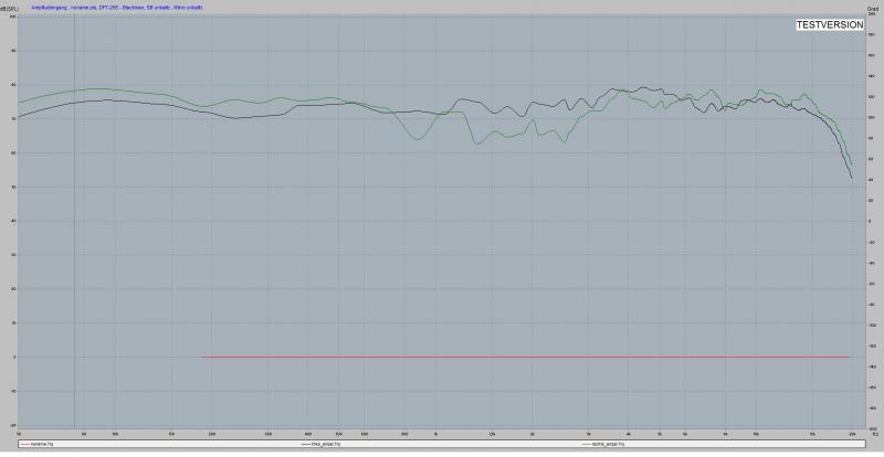

    Hallo Zusammen,
    bin neu hier im Forum und wollte mal meine erste Frage posten.
    Ich habe mir vor ca 10 Jahren die Experience V20 gebaut und hatte immer schon das Gefuehl das meine rechte Box weniger detailliert klingt, oder sagt man mehr bedämpft, im Hoch, Mitteltonbereich.
    Nun habe ich seit gestern ein PC gesteuertes Messsystem ( Tascam-144, ECM8000, und Hobbybox) und konnte die Boxen zum erstenmal messen, dabei konnte ich sehen, dass die rechte Box zwischen 800 und 3000KHz ne richtige Senke hat.
    Habt Ihr ne Idee wovon die kommen kann, mein erster Gedanke ist das die Mitteltoener vielleicht verkehrt rum angeschlossen sind, oder sonst ne andere Idee
    Danke.
    • 28847
    Bei falscher Polung müsste der Einbruch stärker sein. Das sieht aus, als ob 1 MT nicht spielt. Defekt des MT oder der Zuleitung. Vibrieren beide MT der "schlechten" Box völlig gleich? Mal im Nahfeld messen. Mikro mit Stativ in 5 cm Abstand vor der Polkappe montieren und beide messen. Exakten Abstand einhalten!

      Danke fuer den Tipp, werde ich die Tage mal testen!
      • LANDO
        • 10.12.2004
        • 2186
        Hi
        um der Sache wirklich auf den Grund zu gehen:
        Jeden Mitteltöner direkt einzeln messen.
        Dann über die Weiche jeden einzeln messen.
        Ich glaube, das ein Mitteltöner defekt oder verpolt ist oder eine Weiche nicht korrekt verdrahtet ist. Aber das ist erstmal nur eine Vermutung.
