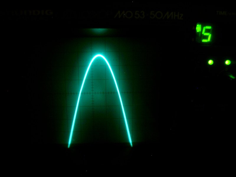

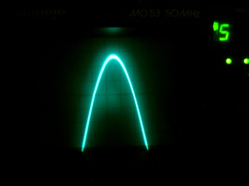

                      Weil es mich interessierte hab ich einfach mal mein Osszi drangehalten.
                      Das ist ein 20khz Sinus bei +4dbu(Osszi 1V/div) mit 44,1 und 96khz. Welches Bild jetzt was ist dürft ihr jetzt raten.
                      Die verwendete Soundkarte ist eine RME Multiface II. Also kein billigschrott.
                      Ich war selbst überrascht über die Unterschiede. Ob das jetzt direkt mit der Samplerate oder auch noch mit anderen Sachen zusammenhängt kann ich nicht beurteilen da bin ich kein Experte.
                      Ich meine in dem zusammenhang auch mal gelesen zu haben das die DA-Wandler intern besser mit 96khz umgehen können. Vielleicht hat es auch damit zu tun.
                      Noch ergänzend dazu THD+N lag bei 44,1 kht bei 0,0014% und bei 96khz bei 0,0022% da ist aber der AD-Wandler natürlich auch noch mit drin(Loopback Messung).

                        Jetzt habe ich aber als Laie noch Fragen: was sagen uns die Bilder und auf was muss man beim Vergleich achten?

                          ich war selbst überrascht über die Unterschiede..
                          Ich nicht... Ich sehe nämlich keine.
                            Das ist aber normal, und ist nicht zwingend durch die A/D-Wandlung verursacht. Bei jedem DAC-Chip (auch hochwertigen) steigt der Klirr bei höheren Abtastraten.
                            Beim PCM1794a beispielsweise steigt der Klirrfaktor fast linear mit der Abtastrate. (bleibt zwar immer noch lachhaft niedrig)
                            44,1kHz : 0,0004%
                            96kHz : 0,0008%
                            192kHz : 0,0015%
                              Schau Dir mal genau die "Spitze" des Sinus an...

                                Das ist genau der Effekt den Du auch in meiner Grafik sehen kannst: Die Amplitude wackelt minimal.
