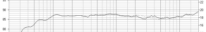

                • 28356
                Bei meiner Sonja habe ich das auch simuliert, soo groß sind die Abweichungen zu einem "Kasten" nicht. Wenn was nicht stimmt, hört man das auch. Nach der Simu und Bau waren bei mir nur minimale Änderungen im 1 dB Bereich nötig.
                Eine Weiche für die Kastenbox habe ich parat. Die Senke im MHT soll sein, es klingt besser und ist richtig. Eine ähnliche Box steht bei meiner 2. Tochter.
