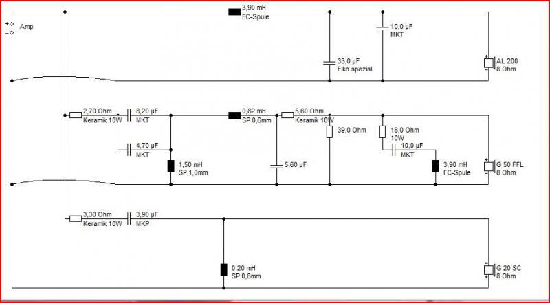

                  Der Ansatz AL200, G50 G25 ist genau richtig. Die Casablanca war wohl eher ein Designstück, davon würde ich jetzt eher Abstand nehmen. Neinnein, schön alles plan auf die Schallwand und eine ordentliche Weiche dazu. 50l sind schon fast zu groß, das braucht der AL200 nicht. Klassische 30 Liter, 40Hz Abstimmung und schon hat man einen "Hifi-Klassiker" wie es sie in den 80er Jahren zu Hauf gab.
                  Eine G20 wird reichen.
                    hier ein vorschlag:

                      hier ein vorschlag:
                      Und warum g20sc, warum nicht g25ffl (eine "Paar" für g50ffl)? Oder KE25? Ich weiss nicht ob es wirklich besse ist als g25...
                      Und wie kann es tiefer gehen?
                          Die G25FFL hat im Vergleich zur G20SC eine etwas groessere Membranflaeche und ist deshalb lauter und laesst sich etwas tiefer ankoppeln.
                          Beides ist in diesem Konzept nicht notwendig:
                          - Die Trennung zur G50FLL sollte erst irgendwo jenseits 3..4kHz passieren
                          - Die Lautstaerke muss sowieso an den AL200 angepasst werden.
                          Der Frequenzgang der G20SC ist im Vergleich sichtbar linearer.
                          Gegen die KE25SC spricht nichts (ausser evtl der Preis).
                            Aha, verstanden
                            Für mich linearität und tiefe Bass wäre wichtig in 40-50 liter, 20-30qm. SPL ist nicht so (Raum ist nicht gross)...
                            Dann G25FFL is nicht so gut in diese Konzept.
                            Als ich es jeztz sehe, diese Konzept in allgemeine nicht so gut ist...
                              Wenn man so eine Box richtig aufstellen kann, wird sie auch sehr gut klingen.
                              Weil die Mittelton-Kalotte sehr breit abstrahlt (und das in dem Bereich in dem das Gehoer am empfindlichsten ist) muss man aber einen groesseren Wandabstand einplanen.
