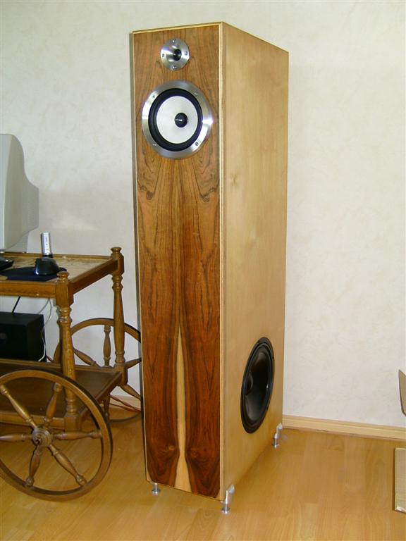

    W 250 S 4Ω BR Tunnellänge?
    Moinsen,
    In der neuen HobbyHiFi wird im 25er Chassies Vergleich der W 250 S 4Ω mit völlig anderen BR Tunnel Daten vorgestellt als die die auf der Visaton W 250 S 4Ω Produktseite die optimalen BR Tunnel Daten sind.
    In HobbyHiFI heißt es glaube ich das Rohr solle bei ca.70l~10cm Durchmesser und 27cm lang sein, auf der Produktseite steht es solle bei 70l~7cm lang sein was ja doch ein merkwürdig großer Unterschied zu sein scheint.

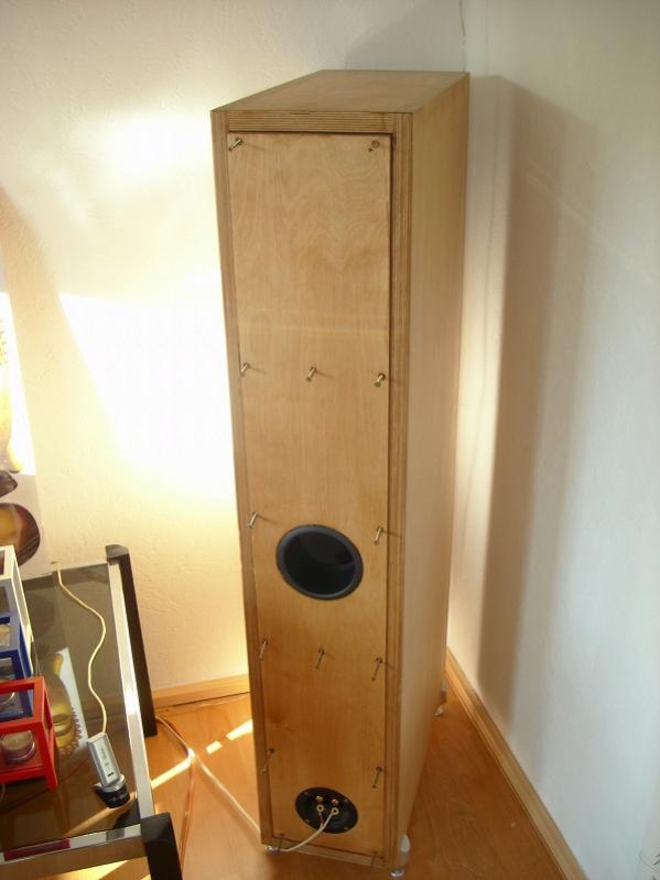

    Meine W 250 sind in einem 24er Birkenmultiplex Gehäuse das 72l Volumen hat und werden von dem Mivoc AM120 angetrieben. Meine rückseitig montierten Rohre sind auf die laut Produktseite angegebene Länge von 7cm gekürzt was für mich aber nicht zufriedenstellend klingt (schwammig,dröhnig).
    Könnte mich bitte jemand aufklären und mir die optimalen Rohrparameter nennen.

    Hallo. Beides ist richtig. Je nachdem, wo der Entwickler die Abstimmung haben wollte. Je kürzer, um so höher und es kann dröhnen. Das hängt aber wesentlich vom Raum ab. Leider hilft nur probieren, was besser zum Raum passt. Also verändere die Rohrlänge mal, das geht auch mit einem Rohr, das aus der Box herausragt.
    7 cm = 42 Hz (etwas hoch)
    27 cm = 28 Hz (etwas tief)
    Wo sitzt denn das Rohr, denn das beeinflusst die Abstimmung auch?
    Wie lange ist der Raum?

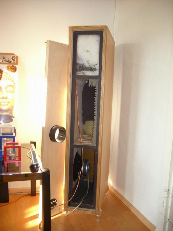

      Das Rohr sitzt ziemlich mittig. Habe die "Capella" Passiv mit W250+AM120 als Aktiv Subunterstützung in einem Gehäuse.Das Gehäuse ist unten mit offenem Teiler versteift und oben hat die Capella ihr "eigenes" dichtes Gehäuse.Man sieht auch ein wenig die Dämmung. Vielleicht könntest Du mir diesbezüglich (vermeidung stehende Welle) auch etwas sagen. Der Raum für den W250 ist H 86cm x B 19cm x T 43cm.Danke
      Zuletzt geändert von mycel-x; 09.02.2011, 15:35.
        • 28344
        Zu wenig Absorptionsmaterial! Fülle den gesamten TT-raum locker mit Sonofil, nur den Bereich um das BR-Rohr freilassen.
        Der Noppensschaum wirkt direkt hinter dem TT besser. Die Durchbrüche im Versteifungsbrett sind auch ungünstig, aber ändere erst mal die Bedämpfung.
        Zum Testen das BR-Rohr von außen aufstecken. Dann anhören, gut sind Sinustöne, da hört man, wo der Raum resoniert und wo weniger ist. Du kannst auch mal das Rohr ganz verschließen. Wenn Tiefbass fehlt, war das nix. Kannst du am Modul anheben?

                    Bei der Abstimmung muss beachtet werden, dass die Mivocmodule fest eingebaute Anhebungen für den Tiefbass haben. Das AM120 lässt sich in Boxsim ganz gut mit einem aktiven 12dB Hochpass bei 32 Hz und einer Güte von 1,4 simulieren.
                      • 28344
                      In Boxsim hat die jetzige Abstimmung einen Knick bei 50 Hz, wenn der Raum (wie lang?) da noch was draufpackt, ist Dröhnen programmiert.
                        • 28344
                        Eher Tiefpass.
                        Das knickt knapp vor 50. Noch schlechter.
                        Die BR-Abstimmung und die feste Anhebung passen nicht. Tiefer Abstimmen oder auf CB gehen.
                          • 3175
                          Auf 40 Hz abgestimmt ergibt sich unterhalb von 100 Hz ein ziemlich linearer Frequenzgang. Das könnte im Raum zuviel des Guten sein. Bei einer Abstimmung auf 25-30 Hz fällt der Frequenzgang sanft um 4-5 dB bis 40 Hz ab, danach steiler.
