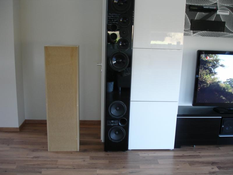

          habe euch mal zwei Bilder eingefügt um zu sehen wie der Subwoofer aussieht

            ja es sind die EXPERIENCE V 20, habe sie von meinen Schreiner anfertigen lassen, lass das haus rumpeln,solange der sub geht ist es egal.Ich habe mal eine Basskiste von einen Bekannten ausgeliehen auch mit 2x w300s, aber er hatte angst das er kaputt geht na ja,habe mal ein bischen aufgedreht und seine w300s gingen vom Gehäuse los ( super befestigt )aber es war schon ordentlich

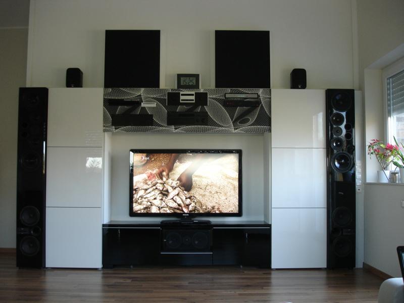

                  werde es schrauben und verleimen,ne lass mal mit den Boxen habe schon genug,meine Frau sagte schon wo stellst du den das teil wieder hin,ich sagte wirst du schon sehen wenn es soweit ist. Meine Wand die du auf dem Bild siehst ist von hinten begehbar,da ich noch einen sub für den center habe,es ist schon gewaltig vom klang nur der kleine pfiff fehlt
                  noch,alle sind so begeistert wenn sie es hören,aber jeder kennt es wenn es sein eigen ist fehlt immer was.Ich habe drei activ subwoofer aber der richtige knall fehlt,es drück schon ordentlich glaube es mir aber nicht genug

                      Zum eigentlichen Thema: Deine Subs, stehen die an festgelegten Positionen, oder sind die "verschiebbar"?
                      Hast Du schon mit unterschiedlichen Platzierungen der Basskisten experimentiert?
                      Es scheint so, als hättest Du vor, unterschiedliche Lautsprechetrsysteme gleichzeitig den selben Frequenzbereich bestreiten zu lassen. Präziser wird's davon im allgemeinen nicht und ein einzelner W 300 S wird am erzielbaren Maximalpegel auch keine Welten mehr reissen.

                        Subwoofer 3xYamaha yst 150 in den Lautsprechern im Bild rechts und links unten,einer hinter der Wand,doch es geht schon aber das gewisse fehlt,untern Sofa ist schlecht wegen kabel,darum habe ich die wand ja gemacht wegen den ganzen kabel mist,auf dem Boden habe ich auch schon nachgedacht (hinter der Wand )mal schauen,ich muss leider mal weg und melde mich heute Abend noch mal.Tschau
                          Ich habe beinahe den Verdacht, es wäre zielführender, sich erst mal mit den raumakustischen Grundlagen der Subwooferaufstellung zu befassen.

                            also mit der Raumakustig ist richtig,mit der wand hintern Fernseher ist nichts, da die Hinterwand wo meine Geräte drin stehen mit verbunden ist,der raum dahinter würde den druck nicht sauber rüber bringen durch die Schwingungen der Rigipsplatten,also rappeln.Ich sage nicht das bei mir kein bass kommt,nur sind die yamaha nicht das beste was grenzen anbetrifft,darum wollte ich etwas knackiger um die anderen zu entlasten.

                              Chaomaniac,die Subwoofer sind am festen platz,weiter unten sind Bilder da sieht man es,nur ich meine ja das ein 2x w300s viel kräftiger und sauberer rüber kommt mit einer guten Endstufe,ich hatte ja einen zur probe gehabt und er drückte ordentlich, wirklich gut.
