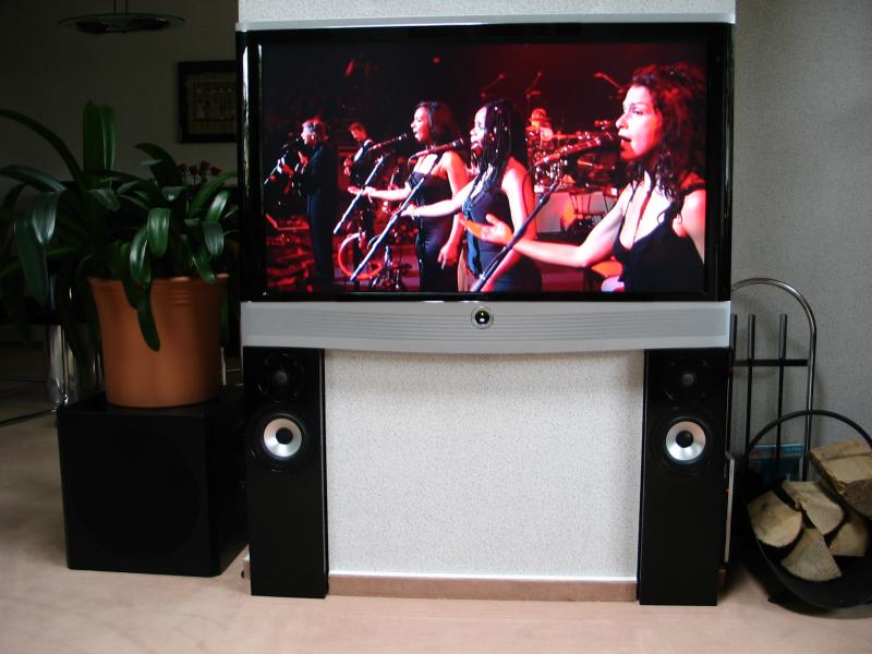

    Moin,
    möchte mal die Bijou basteln und der Optik halber statt dem Kanal ein Bassreflexrohr nach hinten legen.
    Kann mir einer sagen welchen Durchmesser und Länge es haben müsste?
    Falls noch jemand zwei Bijou Weichen liegen hat, bitte melden.
    Danke und Gruß
    Gruß Wurstblinker
    • 28732
    Warum nimmst du nicht den Kanal mit Öffnung nach hinten?
    Sonst ein Rohr mit 20 cm² und 17,8 cm Länge nehmen, aber.....weil es nicht vollständig am Boden liegt, wirkt es weniger, also muss es etwas länger (geht nicht ohne Umlenkung) oder dünner (schlecht) werden.

      Jo, könnte auch den Kanal nach hinten legen, BR-Rohr ist aber einfacher.
      Wieso gehört die Box in ein Regal? Wo ist der Sinn dabei?
      Auf den Fußboden wollte ich Sie nicht stellen
      Gruß Wurstblinker
        • 28732
        Frei stehend klingt sie etwas dünn. So meine Erfahrung und die meiner Tochter, bei der sie mal standen. Wenn das so ist, den Widerstand im HT-Zweig erhöhen. Ein Sub muss nicht sein, aber es fehlt schon was ganz unten. Bei mir laufen die als Heimkinofront geschlossen mit Aktiv-Sub.
        Ein Rohr, Durchmesser 5, Länge 15 cm lang mit 5 cm Abbstand zum Boden ergibt die gleiche Abstimmung.

            Vielen Dank.
            Würde sie auch mit Sub betreiben. Allerdings würde ich sie am Amp einfach auf Small stellen.

                  Genau so habe ich das auch. Dann geht sie auch geschlossen, was verhindert, dass etwas Mitteltonmüll austritt. So beschrieben im Test.
                  • Wurstblinker
                    • 05.11.2001
                    • 136
                    Welcher Test?
                    Gruß Wurstblinker
                      • 28732
                      Hobby Hifi oder Klang und Ton. War aber nicht störend. Ich empfehle sowieso, die Rückseite (innen) mit Steinwolle oder Akustikschaumstoff zusätzlich zum Sonofil 3 cm dick zu belegen.
