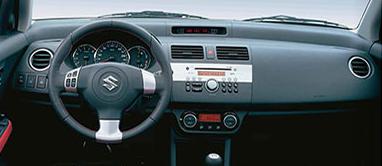

              edit, angehängt zwei bilder, einmal cockpit der comfortausstattung mit original doppeldinradio, ... ich habe die clubausstattung mit einem ein din radio
              und ein zweites bild wo ich mir die hochtöner oder die breitbänder positionieren möchte

                  ich bin mir noch sehr unschlüssig was ich machen soll, auf der einen seite weiß ich ziemlich genau wie die raumakusik und die anforderungen im fahrzeug sind, dies ist schließlich ein teil meines jobs, aber was ich in dem kleinen auto machen soll bin ich mir ziemlich unsicher, ...
                  eine papiermembran wollte ich in dieser nassen umgebung nicht einsetzen. deswegen bin ich auch nicht so richtig vom W6-1139SG überzeugt, obwohl ich ihn selber ins spiel gebracht habe, ein frs5x fällt aus diesem grunde definitiv aus, ... ich wollte auf hartmembranen gehen.
                  ein kleiner ausflug in die autoklimatisierung, die schlimmsten probleme mit nässe haben fahrzeuge an der scheibenwurzel da wo die instrumententafel endet und in den türen. die scheibenwurzel wird durch kondenswasser ständig feucht sodass dies ein denkbar ungünstiger platz für einen papierlautsprecher ist. auch in den türen gibt es in höherwertigeren fahrzeugen eine nass/trockenabdichtung, in den einfachen fahrzeugen verzichtet man auf diese trennung, sodass der lautsprecher voll im nassbereich sitzt, ein lautsprecher würde dann von hinten ständig feucht, auch dies ist ein denkbar ungünstiger platz für einen papierlautsprecher.
                  dies sind gründe einen alu oder gfk-lautsprecher zu nehmen, deswegen auch den vorschlag des 2 zoll alu bb von tangband
