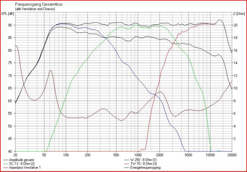

                @donhighend
                hier ein beispiel mit sc13, 3 weger oldschuhl, gleiches membran materiel: papier...
                günstige chassis,symetriche akustiche trennung aller chassis.
