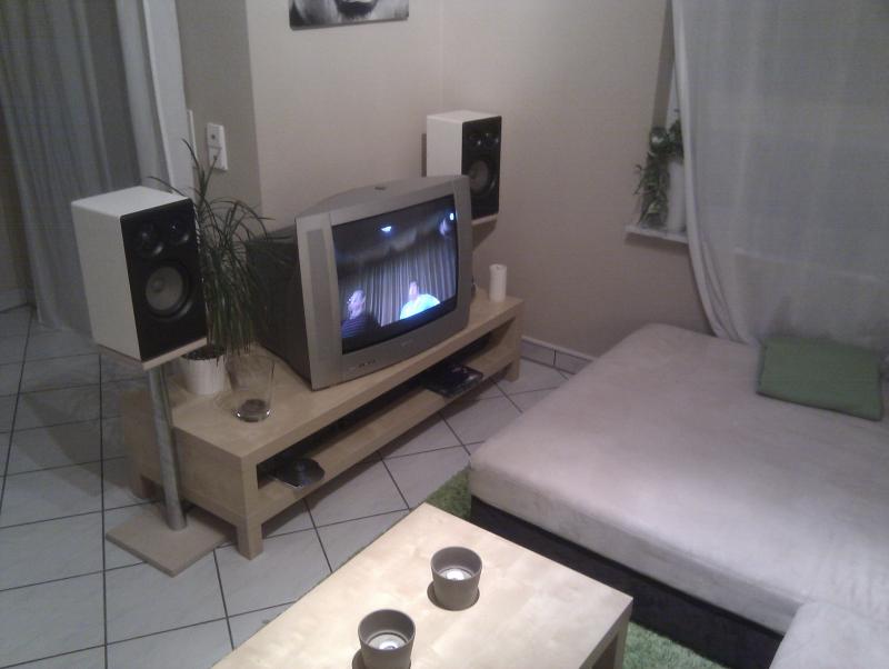

    Hey Leute,
    Ich bin mal wieder auf der Suche nach neuen Lautsprechern.
    Im Moment höre ich noch über meine modifizierten Canton LE400, allerdings bin ich nicht ganz zufrieden damit und es soll eine Verbesserung her
    Ich höre alles Mögliche, aber Stimmen sind mir sehr wichtig, z.B bei Katie Melua und Maria Mena muss Gänsehaut aufkommen dann habe ich meine Lautsprecher gefunden
    Mein Buget ist gerade allerdings doch sehr begrenzt
    Ich dachte vieleicht an die Couplet Light oder die Aria 2 Light, die WHy fliegt leider raus da es den Hochtöner nicht mehr zu kaufen gibt...
    Die Clou gefällt mir von den Chassis her nicht und für die Stella Light habe ich zwar noch zwei FRS8 im Keller, allerdings finde ich den Hochton zu gering und ob die eine Verbesserung zu den Cantons sind!?
    Hier noch ein Bild von der Hörsituation, welche nicht gerade einfach ist und für "große" Lautsprecher keinen Platz bietet...

    Such dir jemand mit Meßmöglichkeit und einer Kiste voller Weichenbauteile. Die Lautsprecher sind doch einwandfrei. Wenn da modifiziert wurde kann man mit einer angepassten Weiche vielleicht noch etwas rausholen? Ich würde von einer 3-Wege Box mit Mitteltonkalotte nichtmal an einen Breitbänder denken.
    Vielleicht reicht auch schon ein parametrischer Equalizer. Kann man bei jedem PA-Verleih auch mal für 20€ ausleihen. Die eine Box steht sehr nah an der Wand, die beiden werden etwas unterschiedlich klingen, egal welche zwei Boxen du von "der Stange" nachbaust. Mit Mikro und Equalizer sollte sich da am Hörplatz einiges verbessern lassen.

      Katie Meluas Stimme ist in den Höhen stark überzogen. Das würde ich nicht zur Beurteilung einer Box nutzen.
        Hm, dachte ich auch mal, und jetzt.... stehen da statt Mitteltonkalotten Breitbänder.
        So nah an der Wand mit den Kalotten? Vielleicht erst mal die rechte Wand mit Schaumstoff abkleben um frühe Reflextionen zu vermeiden, bei mir hat das Zudeck vom Bett als Versuch seinerzeit schon einiges gebracht.
              Wenn das so einfach wäre man darf aber nicht vergessen das die Lautsprecher über 30 Jahre alt sind und eigentlich will ich da nichts mehr investieren!
              Ich schliesse allerdings auch nicht aus, dass der"fehlende Klang" an meinem Wohnraum und der beschis... Aufstellung liegt.
              Ich könnte aber mal wieder ein bischen Bastelspaß gebrauchen
                  Dann bietet sich eine Solo ja doch an, weil sie stark bündelt.

                      Kostenlos Basteln könntst indemst mal eine Bettdecke direkt rechts neben dem rechten LS an die Wand hängst(mit 2Besen oder so), und hinter Dir hintern Sofa eine weitere Bettdecke quer über die Wand hängst und irgendwie am Regalbrett oben festmachst, und hörst was dann passiert. Wenn fabi schreibt das die LS gut sind dann wird das auch so sein und wäre vielleicht eine Neuabstimmung wert, vielleicht einfach ein neues Gehäuse bauen?(zwecks den basteln)

                          Die Cantons haben eine neue Frontplatte (alte Chassisanordung) bekommen und die Frequenzweiche wurde durch neue Bauteile wieder belebt!
                          BB sind nicht übel, ich hatte mir mal die Needle 1. mit FRS8 gebaut und 2. mit einem Dayton RS100.
                          Das einzige was mich wirklich gestört hat, war der geringe Hochton... da "oben wird es einfach dumpf, da fehlt mir die prilianz
