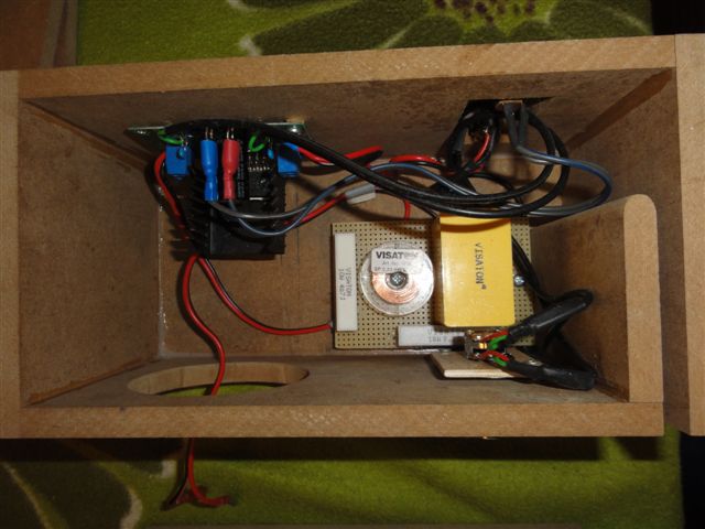

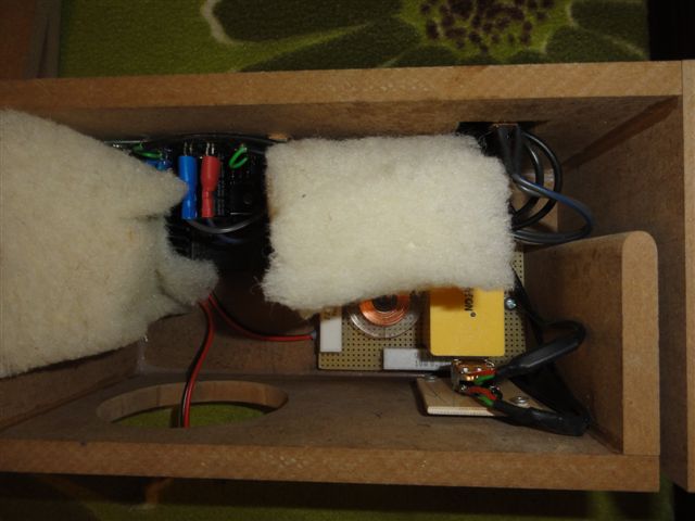

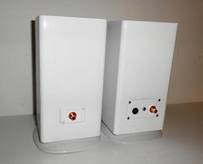

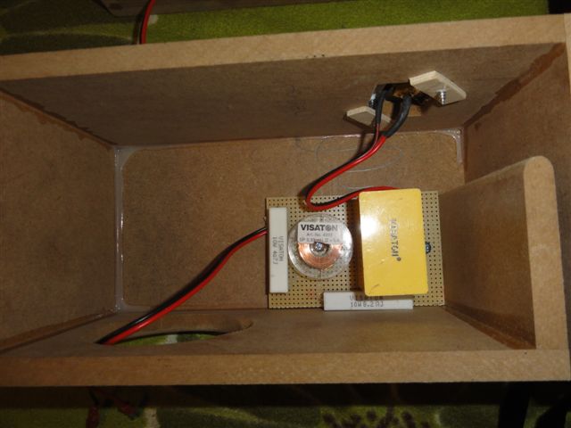

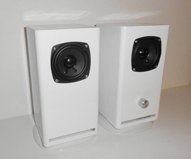

            Die fertigen Lautsprecher
            nun habe ich diese Lautsprecher doch gebaut und sehr viel Spass dabei gehabt. Da Ihr mich so gut beraten habt, möchte ich Euch das Endergebnis nicht vorenthalten.
            Im Groben habe ich an dem Vorbild der Goya-Mini-Lautsprecher gehalten. Das heißt die Abmessung und die Weichenbauteile habe ich unverändert übernommen. Allerdings habe ich in die rechte Box einen Verstärker eingebaut. Das Resultat ist ein kompaktes aktives Soundsystem.
            Der Verstärker ist ein Endstufenbausatz von Conrad mit 2x40Watt. Das Zusammenlöten war doch einfacher als ich gedacht hätte.
            Der Klang der Lautsprecher ist hervorragend. Dabei vergleiche ich diese Lautsprecher mit denen die der LED-Fernseher mit bringt, und dabei ist ein wirklich großer Unterschied zu hören. Die Sprachwiedergabe ist präzise. Im Bassbereich hat sich auch einiges getan, er ist viel voller als zuvor.
            Die rohen Gehäuse habe ich mit einer Spachtelmasse bearbeitet und immer wieder geschliffen. Der Lack ist aus einer Sprühdose in mehreren Schichten aufgetragen. Der ganze Vorgang hat ca. eine Woche in Anspruch genommen, ich musste immer wieder warten bis der Lack getrocknet war. Das Ergebnis ist nicht perfekt, da brauche ich noch mehr Übung und vielleicht ein wenig wärmere Temperaturen in der Garage. Ich habe auch Acrylack probiert, aber der war weniger glänzend.
            Nun folgen noch einige Fotos:

              Sieht ja wirklich Spitze aus. Diese Lautsprecher profitieren von Wandnähe und ich finde auch, das Klangbild ist für den Preis und die Größe wirklich gut.
