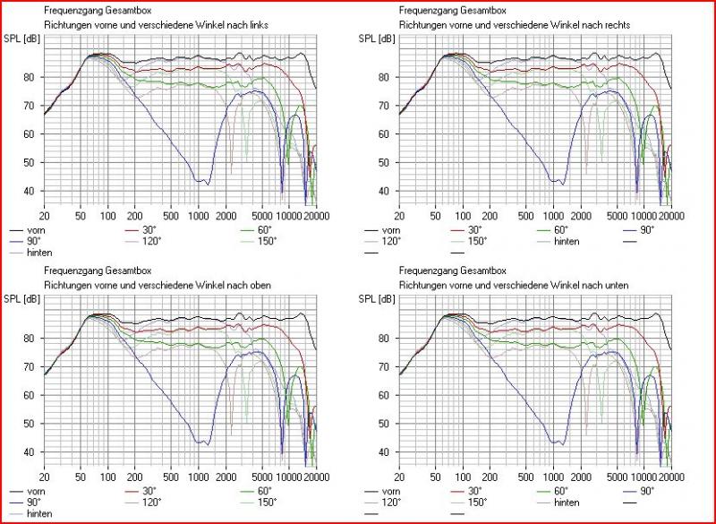

    ich habda mal 2 simus erstellt:

        Na ja, Dipol ist das ja nur von 200-2000 Hz. Wie Laudio schon sagt, wäre Dipol darunter auch ganz schön. Geht aber auch noch später.
        Schau Dir bitte mal die Richtdiagramme für den BG20 und den W170S an. Da spricht einiges für den W170S als den besseren Mitteltöner. Allerdings bei 6 dB weniger Wirkungsgrad, als der BG20 hat. Dann wäre aber auch nichts mehr gegen den BF 45 als Dipol-Hochtöner einzuwenden.
        Ich hoffe, ich bin bei den Alternativen im Preisrahmen geblieben.
        Bei der Datei mit dem HTC87 hast Du übrigens beim BG20 für die rückwärtige "Position Schallaustritt im Raum" vertikal 0 cm statt 70 cm eingesetzt. Das verhaut Dir das Polardiagramm.

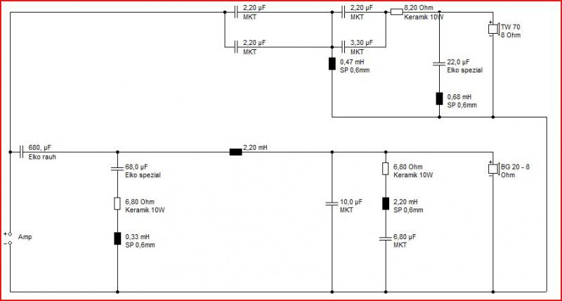

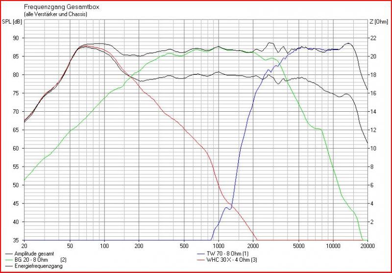

          der bessere partner für den bg20 ist der tw70...
          keine schallwand: masse für bg 20 mal 20cm und 6 mal 6cm für tw70.
          tw70 gleiche ebene wie bg20.
          achtung der mivoc filtert den satelit nicht.
          filter direkt an verstärker anschliessen!
          hier mein vorschlag:
          (mkt und keramik reichen völlig aus hier...)

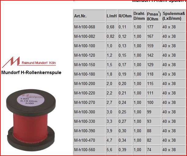

          die 2,2 spule vor dem bg20 ist eine rollenkern-spule (bild)
          M-h100-220 ca 9euros
              Du hast natürlich recht. es ist kein vollbereichs-Dipol. mag sein das der W170 in dieser konstellation besser wäre, aber 6 db ist schon eine Menge. Die hauptgründe für den BG20 (und auch für den HTC87A)waren halt der Wirkungsgrad und eine mögliche spätere Verwendung in einer Mohai o.ä. falls das ganze irgendwie doch murks ist. die "Position Schallaustritt hab ich mittlerweile geändert... hab ich wohl vergessen. Danke!

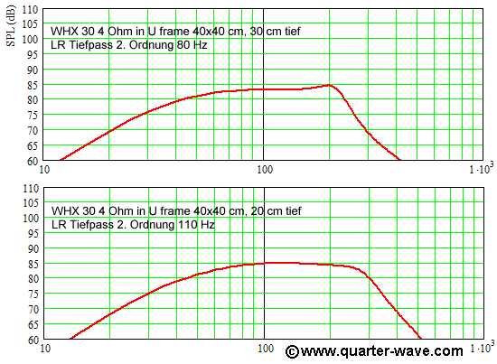

                    mir würde ein U Frame schon reichen... nur, wie tief muss das dann sein bei einer breite und höhe von 40cm ? ich hab boxsim,lspcadlite,win isdbeta... hilft mir alles nix, hat vielleicht jemand aj horn? im prinzip könnte man dem programm eine TML vorgaukeln,oder?
                        Der U frame sollte zwischen 20 und 30 cm tief sein. Bei über 30 cm prägt sich die Resonanz am oberen Ende immer deutlicher aus.
