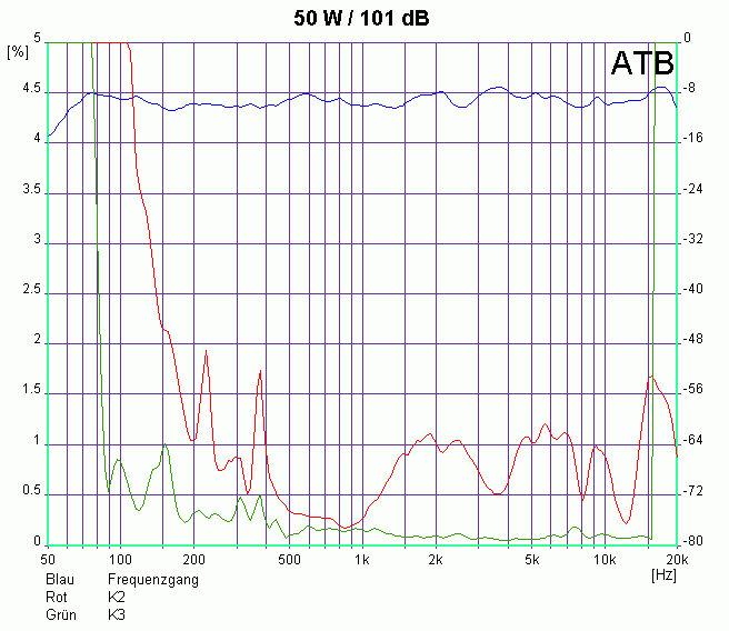

                      Moin zusammen,
                      wir arbeiten an den Projekten. Immer mit der Ruhe
                      Es wurden in letzter Zeit sehr viele neue Vorschläge präsentiert, ein paar Wochen
                      Pause können wir uns doch gönnen
                      Es ist leider nicht immer mit einem Holzgehäuse und ein paar passenden Weichen getan. Das ganze Drumherum darf man nicht vergessen (CAD Daten, Zeichnungen, technische Daten, Beschreibung, Stücklisten, Weichenanweisungen... usw.), ganz zu schweigen von den Industrieanwendungen... aber das ist ein anderes Thema.
                      Außerdem wollte ich mit dem Waveguide auch diverse Ideen-Anstöße geben. Wär doch langweilig wenn wir in der ersten Woche gleich alle Möglichkeiten vorgreifen und dann die nächsten paar Jahre kein neuer Vorschlag kommt.
                      Der erste Bausatz wird übrigens mit zwei AL 130 kommen. Vermutlich, zumindest wenn alles zeitlich klappt, auch in der nächsten HH.
                      Anhören kann man die guten Stücke in feinster MDF Roh-Optik mit offenen Kabeln schon bei uns.
                      Hier ein paar Denkanstöße, welche ich mir Stück für Stück überlegt habe:
                      - Waveguide mit GF 200 nebeneinander angeordnet als kleine kompakte Regalbox / Studiomonitor
                      - Pseudo D'Appo Anordnung mit zwei AL 130 und dem Waveguide
                      - Pseudo D'Appo Anordnung mit zwei GF 200 und dem Waveguide
                      - VIB 2000 GF mit Waveguide als 2-Wege wie schon vom Guido erwähnt
                      Bisherige Erfahrungen haben ergeben, dass eine Trennfrequenz von 1500 Hz mit der G 25 FFL ohne weiteres möglich ist und diese auch bei extrem hohen Pegeln nicht verzerrt. Im Anhang mal eine kurze Messung des oben genannten Bauvorschlages mit den beiden AL 130 und der Waveguide G 25 FFL Kombi.
