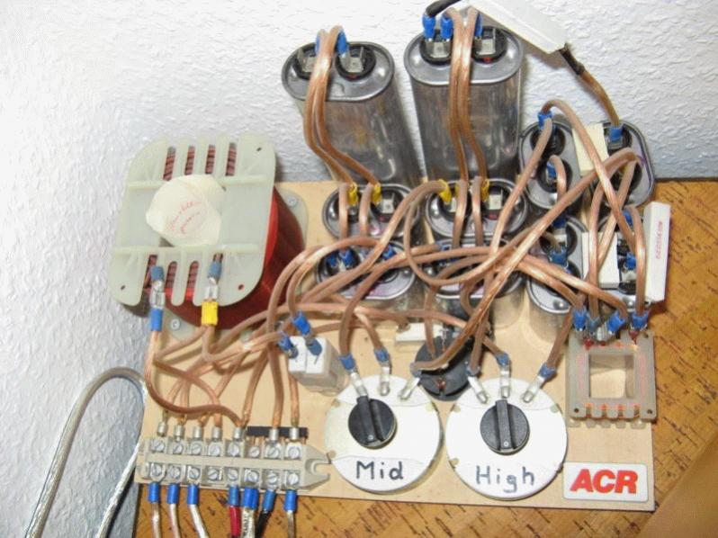

    Kondensatorfrage
    kann mir jemand von euch etwas zu dem im Bild verwendeten Kondensator-Typen sagen (angeblich in den USA hergestellt).
    Mich interessiert v.a. ob diese alterungsbeständig sind. Mein Bekannter, dem diese gehören, kann diese nicht messen....

      nochmaler weise sind es 630V-AC film-kondensatoren.
      kein hochfrequenz!
      alterungsbeständig!!
      können viel energie abgeben!
      gut im mittelton.
        Hallo gutton,
        es können genauso MP-KOndensatoren aus der Elektro-Technik sein; wie sie z.B. in Vorschaltgeräten für Leuchtstofflampen oder als Anlasskondensatoren von Motoren verwendet werden....
        Gruß Jörn
        p.s das erscheint mir sinniger, als sie Mikrowellengeräten zuzuordnen....

          ich schliesse mit Jhohm an. ACR hat in den 80ern sehr häufig MP-Kondensatoren solcher Bauart verwendet. Preiswert und gut.
          Sieht nach Eckhorn aus...
          Gruß Alex

            ja, die Weiche stammt aus einer Eckhornversion.
            Sofern MP-Kondensatoren wohl nur bei recht hohen Spannungsspitzen auf Dauer (bei ca. 1000 Durchschlägen ca. 1% Verlust) Schaden erleiden, sollten sie alterungsbeständigkeit gegeben sein. (Auf den Kondensatoren ist wohl nur noch die Aufschrift "Capacitor" zu erkennen...)
            Danke schon mal an alle.
