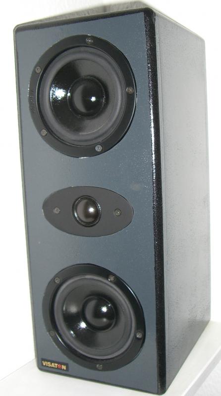

    Hallo miteinander,
    ich bin neu hier und benötige mal eure Hilfe. Ich habe bereits 2 Subs 2 CT Main (ein Bild habe ich mal angehängt)und einen Center 80 gebaut. Gerade bin ich daran meine CT Mains neu aufzubauen um die kleinen Schönheitsfehler, die mir beim Bau unterlaufen sind zu beseitigen. Weiter werde ich alle in weiss lackieren.
    Nun möchte ich noch 2 Hauptlautsprecher (die bisher die CT Mains darstellen) bauen. Die CT Main 100 sollen dann als Sateliten dienen.
    Die neuen Hauptlautsprecher sollen sowohl als 5.1 Bestandteil sowie alleine im Stereo Modus zum Musikhören dienen.
    Momentan tendiere ich eher zu Standlautsprechern.... Bin aber irgendwie hin und her geworfen. Preisklasse so um de 150,-- pro stk. (gerne aber auch günstiger :-) )

    Die Aria 2 light dürfte wohl am ehesten zu den vorhandenen CT100 passen. Aber Du willst dich doch verbessern, oder?
    Ich würde an Deiner Stelle noch etwas sparen und die ViB bauen, das Gehäuse ist nicht schwer zu bauen, sind doch alles gerade Schnittkanten.
