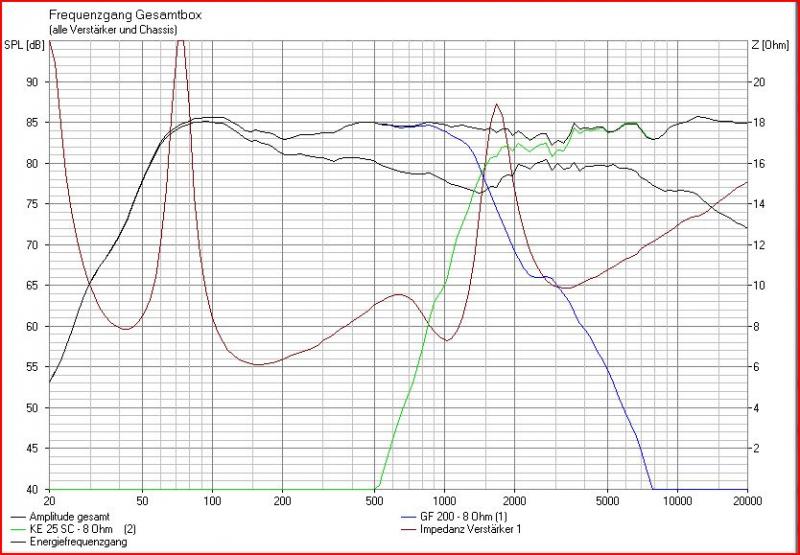

was haltet ihr denn von einem studio monitor mit einem ke25und einem gf200/al200?
der gf/ al soll in 18 liter br spielen
muss man bei studiomonitoren im gegensatz zu m hifi lautsprecher etwas bestimmtes beachten oder ist da im prinzip alles gleich? Wäre es hier angebracht das waveguide einzusetzen?

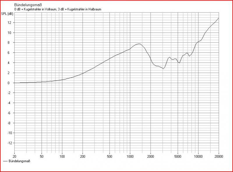

hab hier mal was simuliert, vll könnt ihr ja mal drüberschauen...
Ohne WG taugt das Ding meiner Meinung nix wegen des Sprunges in der Bündelung. Richtige Studiomonitore vermeiden so etwas und dokumentieren auch die Bündelung.

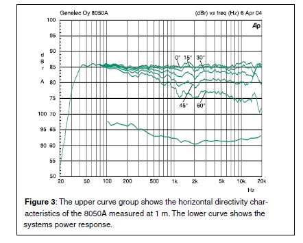

Genelec loudspeakers are designed for demanding professional, home and AV installation use.
Da ist noch einiges zu tun.
Interessant bei Genelec die Kurve Power, sie entspricht dem Energiefrequenzgang.
Dein "monitor" hat dort (wie alle ohne WG) eine Überhöhung. Die sollte mit dem WG weggehen.
Deine Weiche ist elektrisch unsauber, sie hat einen Überschwinger, daher der Buckel.
Einige hier im Forum sehen das anders.
Das Waveguide wird ev.nicht ausreichen, um das zu vermeiden.
Aber Visaton will ja was entwickeln mit 2 Al 130 plus WG-HT. Warten wir mal.
