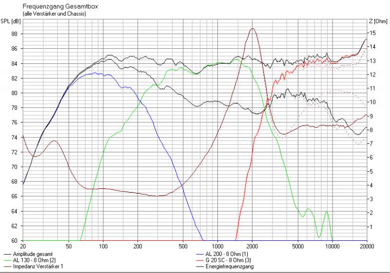

    Hallo Allerseits,
    habe gestern Feststellen müssen das an meinem neuen MACHwerk sich auf der linken Seite die Kalotte verschiedet hat. Was ist da passiert? Kalottendrücker waren keine zu gange. Eine Möglichkeit wäre Clipping? Oder aber Fehler(Aufbaufehler) in der Weiche? Welche Erfahrungen habt Ihr gemacht? Ist schon mal jemand auf Grund von Clipping ein Hochtöner abgeraucht? Habe zwar "Softclipping" das war aber aus . Sollte einfach ein Herstellungsfehler der Grund sein? Danke für die Hilfe.

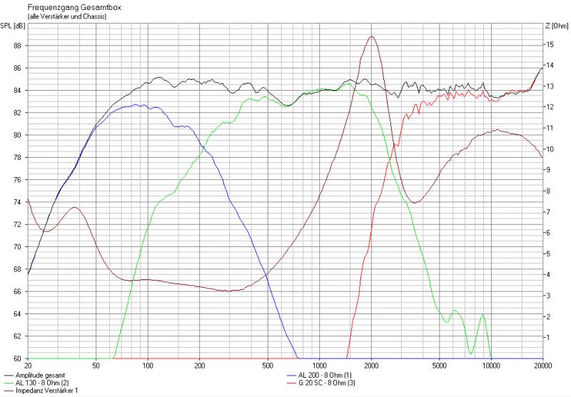

        Ja habe mal ordentlich aufgedreht (0db). Den Aufbaufehler kann ich eigentlich ausschließen, nach Prüfung. Habe allerdings im Vorfeld noch Änderungen der Weiche vorgenommen. Siehe Anhang. Habe auch schon eine Ersatzkalotte aus den VIB 130 eingebaut. Läuft derzeit Problemlos. Der Verstärker bringt aber "nur" 80 Watt .

          ich verstehe den 1 µF im Hochtonzweig nicht, ...
          ich glaube zwar nicht dass der dran Schuld ist, aber irgendwie erkenne ich den Sinn dieses Bauteils nicht.

            genau das habe ich mir grad mal angesehen. und durch dieses bauteil sinkt die impedanz im ht-zweig bei steigender frequenz immer mehr richtung 0.
              das sollte eher den tweeter schützen...
              aber einverstanden den 1micro WEGMACHEN!!
                • 28862
                Der 1 µF war in der Datei, die ich gespeichert habe nicht drin. Raus mit dem Ding! Die Impedanz fällt über 20 kHz immer weiter, manche Verstärker schwingen sich auf, das war's dann.

                  OK werde ich wegmachen. Der sollte die hohen Frequenzen etwas einbremsen.

                    Mach zumindest einen Widerstand (etwa 6,8 Ω bis 15 Ω) in Reihe zu den 1 µF. Ich gehe mal davon aus, er soll einen Weichenüberschwinger verhindern, also die Induktivität der HT-Spule linearisieren?

                          Kleine Korrektur am Range: die Impedanz geht nur auf 2,2 Ohm für hohe Frequenzen.
                            • 28862
                            Und über 20 kHz? Die Tendenz ist abwärts.... Boxsim endet dort, aber nicht der Verstärker, wenn der ins Schwingen kommt, ist das darüber.

                              Ändert nichts. Die 2,2 Ohm sind doch im Pfad drin (links oben im HT-Zweig).
