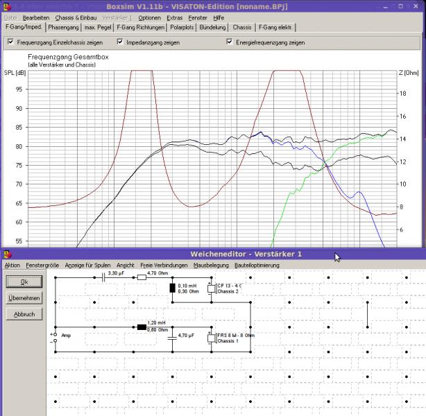

Hallöchen ich wollte meine reste verwerten und habe mir gedacht ob ich daraus mir ein 2,5 wege system machen kann ?!
da ich das boxensim nicht verstehe und tischler von beruf bin und kein elekto technicker ,bin ich auf eure hilfe angewiesen !hilfe bitte !Stichworte: - -
Hier kommt ein Weichenvorschlag:
Für das Gehäuse habe ich HxBxT 15X10x10 bei 10mm Materialstärke angenommen.
Die Box macht natürlich keinen nennenswerten Bass und sollte mit einem Subwoofer unterstützt werden.
Edit: Das was ich jetzt simuliert habe, ist ein 2-Wege-System. Allerdings ist mit einem weiteren FRS8M auch kaum mehr Tiefbass drin, 2,5 Wege machen also mMn. nicht so viel Sinn.Angehängte Dateienwer rechtschreibefehler findet darf sie behalten! -

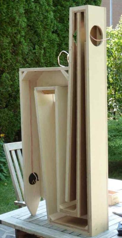

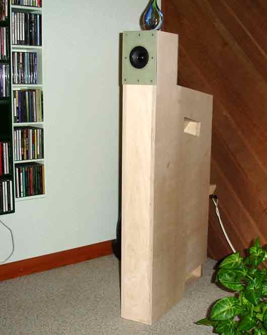

als Tischler könnte dich auch die Trombone oder Mini-Posaune
interessieren, nur 2 FRS8M mit kleinem Sperrkreis:
Schau mal:
34 Hz Bass super RäumlichkeitKommentar
vielen dank für die antworten!!
ich hatte eigentlich an eine appolito anordnung gedacht !!weils vieleicht besser klingt
oder so
D'Appo klingt nicht besser, nur anders.
Durch den 2. FRS8 wird das wohl etwas pegelfester, das war's dann aber auch schon.
Hier kommt eine Simulation, die Datei ist mit Boxsim zu öffnen.Angehängte Dateienwer rechtschreibefehler findet darf sie behalten!Kommentar
