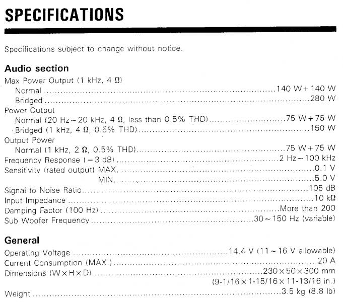

          Als Verstärker hab ich übrigens den Stereoverstärker KAC821 von Kenwood (auch bei ebay ersteigert). Der hat laut Spezifikation 75W pro Kanal. Heißt im Stereobetrieb wären das dann wohl 150W. Ich hänge euch die Spezifikation davon auch mal noch in den Anhang

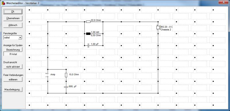

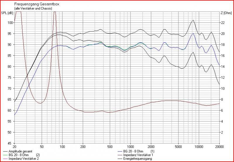

                  da der 1. Mai mittlerweile ein wenig näher gerückt ist, habe ich mir erneut ein paar gedanken gemacht, wie unser Bollerwagen bestückt werden könnte.
                  Dabei bin ich beim BG 20 hängen geblieben. Folgender Thread hat mich dazu animiert ein wenig zu experimentieren: Thread
                  bei Beitrag 2 is die Variante BG 20 mit einem Sperrkreis. Die simu ist zwar, wie einen Beitrag weiter erwähnt freistehend, aber ist der Bollerwagen schließlich ja auch. Daher hab ich mir die Simu mal hergenommen und etwas modifiziert.
                  Das Volumen habe ich dabei auf 50l erhöht, die Bassreflexabstimmung bei einer aufgedoppelten Schallwand (ca. 4cm) und 7cm Durchmesser ergeben ca. 42Hz.
                  Außerdem habe ich bei der Weiche die Bauteile des Sperrkreises minimal geändert, da es die Bauteile im Visaton-Programm nicht gibt. Dabei habe ich 0,68uF mit 1uF und die 1,2mH/0,2Ohm Spuhle mit 1mH/0,5Ohm getauscht. Da ich ein "absolutes" Ergebnis wollte habe ich noch einen 2. Verstärker mit gleicher Weiche und einem 2. BG 20 eingefügt (auch 50l, gesamt 100l)
                  Das ganze ist nicht mehr ganz so schön wie mit dem Original-Sperrkreis, ich weiß aber nicht, wie ich den einen Auswuchs bei 7500Hz ausbügele, oder ob er überhaupt stört. Vielleicht kann da wer von euch helfen. Dann wollte ich noch wissen, wie es dabei denn mit der Belastbarkeit ausschaut.
                  Im Anhang ist meine Variante mit einem Sperrkreis.
                  Vielen Dank schonmal für eure Antworten!
                  Michael
                  Aria | Sub T-30.60 | BG20 Cross | The Bee

                          Eigentlich wollte ich nur wissen, ob die Soundqualität trotz dem einen Auswuchs bei 7.5kHz no (für die Zwecke) ok ist. Nach Bauteilen von Wima werd ich mal gucken, wenn die günstiger und für den Zweck besser geeignet sind werd ich dann diese nehmen.
                          Michael
                            mache die br abstimmung auf 50hz (etwas mehr maxpegel unten).
                            die impedanz korrektur ist ok mit 47micro statt 680.

                              danke für die Simu, sieht besser aus mit der Belastbarkeit. Habe jetzt einen Wima Folienkondensator mit 0,68uF gefunden. Dann sieht das ganze noch ein wenig besser aus. Die Höhen werden ein wenig mehr gedämpft.
                              Wenn der Kondensator ok ist würde ich fast sagen, dass ich dann hiermit die Planung abgeschlossen habe.
