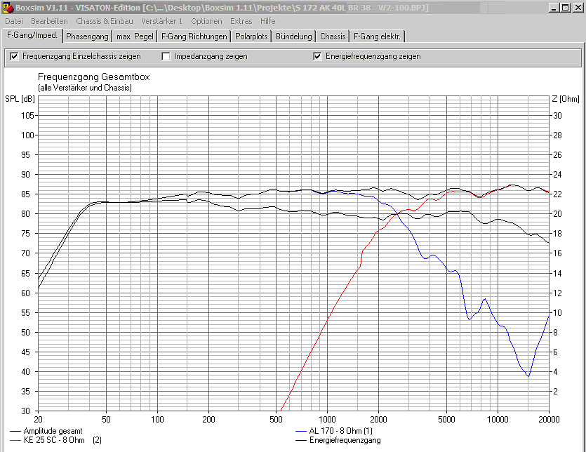

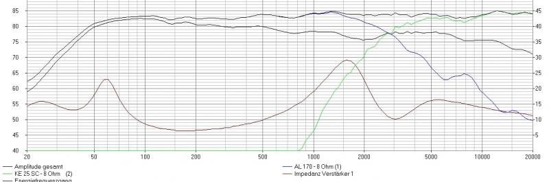

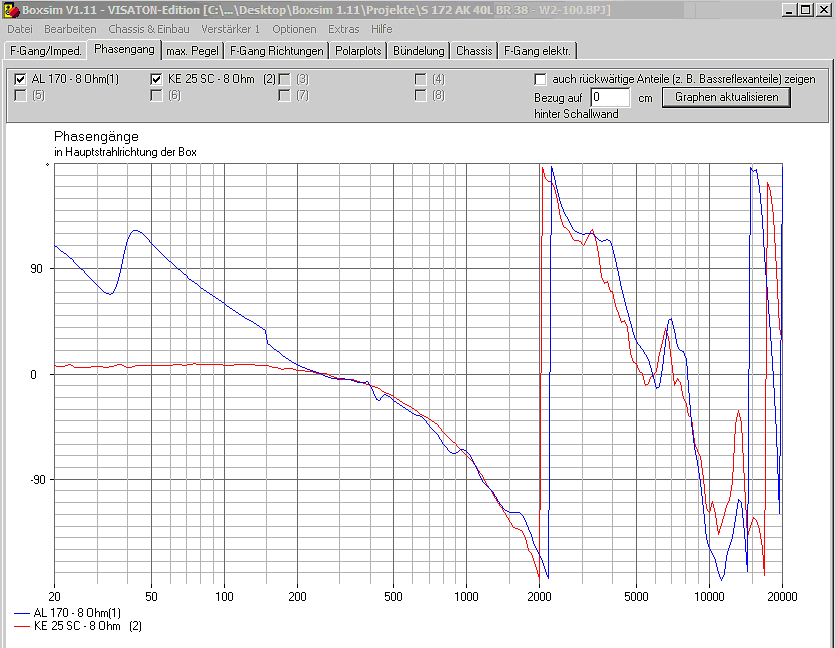

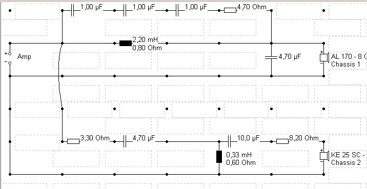

                    So habe ich ein Simulation mit BoxSim gemacht (Bauplan: http://www.visaton.de/vb/showthread.php?t=4286).
                    Ich habe die MOX 1,5 mit MOX 3,3 Verwechselt, und ich denke dass es besser ist, weil die Hoch nicht so stark ist.
                    Hier schike ich die Bilder... (Ich hoffe es geht).
                    Meine Frage wäre: warum nur 1,5 Ohm bei KE 25? Warum nicht grösser? Sind die Höchtöner nicht zu stark mit 1,5?
                    (Bilder: KEORIG un KEORIG2 sind die 1,5Ohm Baupläne (wie beim Link), KE33 und KE332 sind die 3,3Ohm Baupläne die ich simuliert habe.)
                      • 28867
                      Visaton liebt viel Höhen.
                      Ich finde das auch übertrieben, es kommt aber auf den Raum und die Hörentfernung an. Bestelle einige Widerständ mit und probiere es aus.

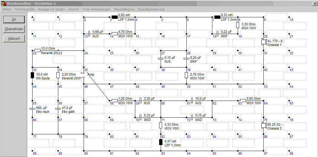

                      Ich würde sie so bauen wie im Anhang. Der Saugkreis hat sich bei meinen Boxen bewährt, es klingt angenehmer, weil der F-Gang unter Winkeln besser ist. Achte mal auf den Energiefrequenzgang. Wenn der F-Gang auf Achse und der Energgiefrequenzgang im Mittel linear sind, ist es ok. Mit dem Widerstand (15 Ohm oder weniger) kannst du es leicht anpassen.

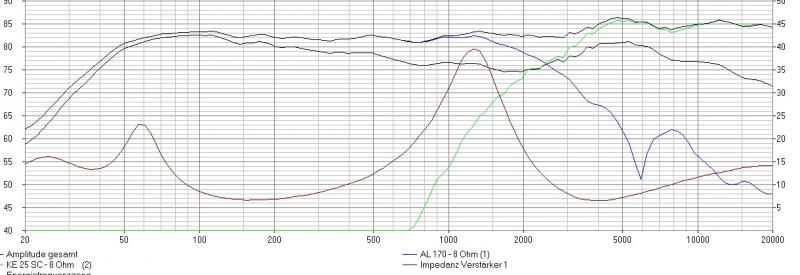

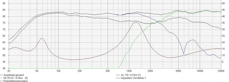

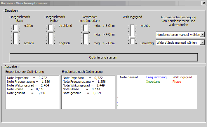

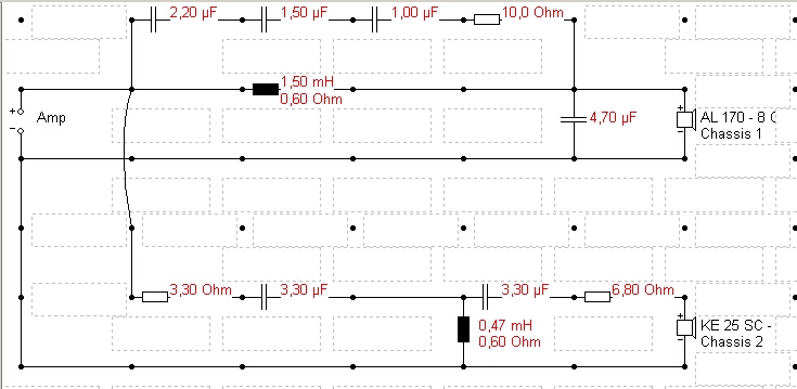

                            Ich habe die BoxSim Weiche Optimizierung ausprobiert. (Mit VIB170 + KE Kombo, http://www.visaton.de/vb/showthread.php?t=4286)
                            Schau mal. Was meint Ihr?
                            • Siegfried
                              • 09.07.2005
                              • 557
                              Der Energie-Frequenzgang sollte in etwa so aussehen.
                              Wohlgemerkt mit einer 18dB-Weiche.
                              Mit der org.Visatonweiche geht dies wohl nicht.
                              Diese Werte (der 172AK #6) könnte man noch verändern, so wie man es gebrauchen kann.
                              z.B. KE
                              Kann auch beim (59/60) ein 3,9 uF Kondensator probiert werden.
                              Die Spule (82/93) würde ich bei 0,47 mH belassen.
                              Die Bypassverbindung (73/62) kann auch nach (73/75) gelegt werden.
                              z.B. AL170
                              Die Spule (3/4) mit 0,82 mH kann auch mit 1,0 mH oder 1,2 mH gemacht werden.
                              Es verändern sich dadurch auch alle anderen Werte.
                              Diese Angaben sollen nicht als absolute Werte genommen werden, sondern als Experimentierhinweis. Meine Korpusmaße sind auch andere (Höher, KE oben ...)
                              Ich arbeite gerne mit Bypässen, da dann eine feinere Abstufung möglich ist.
                              Als weitere Möglichkeit der Abstimmung ist der Weichenoptimierer zu nennen.
                              Meine Vorgehensweise:
                              Die Voreinstellungen im Optimierer nach Hörgeschmack einstellen.
                              Zunächst einmal lege ich ein paar Fixwerte (schwarz) fest.
                              zB Spule (3/4) und Kondensator (28/29) sowie
                              Kondensator (59/60) und Spule (82/93)
                              Alle anderen Werte sind Rot, denn die sollen ja gesucht werden.
                              Die gefundenen Werte sind natürlich nicht beim ersten Versuch optimal.
                              Jetzt alle Kondensatoren rot -> Ergebnis
                              Dann alle Widerstände rot -> Ergebnis
                              Zwischendurch die Ergebnisse vergleichen mit Frequenzgang, Phase, Abstrahlwinkel ...
                              Einzelne Bauteile rot und suchen lassen. usw (und so weiter) bis man zufrieden ist.
                              TIPP:
                              Die alle Spulen sind Blacklack-Luftspulen => 1 qmm
                              Alle Kondensatoren sind MKP (Hersteller je nach Glaubensvorstellung und Farbempfinden )
                              Wäre der Ideale Kondensator z.B. 3,6 uF, dann nehme ich einen 3,3 uF und einen Bypass mit 0,33 uF. So komme ich dem Ideal wesentlich näher = 3,63 uF.
                              Bei den Spulen muss man gegebenenfalls eine größere Spule nehmen und dann auf den Wert abwickeln (setzt ein Messgerät voraus)
                              Wer den Impedanzausgleich (24,23//78,79) nicht benötigt, lässt ihn einfach weg.
