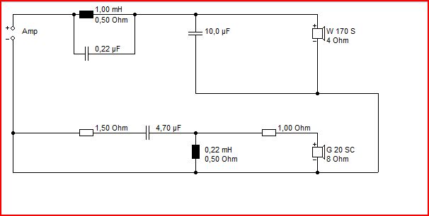

    ich wollte mir die Visaton Alto II in der G Version bauen.
    Habe auch schon eine Liste mti Schaltplan erstellt.
    Stimmt die Liste so?
    War mir nicht sicher welche Spulen,Kondensatoren und Widerstände.
    Und wie ist das beim Bau?

    Hallo Oensen,
    Bauanleitung für die Alto II, egal ob normal oder die G-Version findest Du hier: Klickmich
    Schwierig dürfte es werden, die G20FFL aufzutreiben. Nimm einfach die G20SC, soweit ich weiß, kann die ohne Änderung der FW eingesetzt werden.

      Ok danke!
      Habe eh schon eine Stückliste und einen Schaltplan angehängt!
      Wollte eh den G20SC verwenden, aber habe bis jetzt nur gelesen,dass man eine andere FW braucht ( die oben im Schaltplan)
      Stimmt das dann so??
        hier die weiche angepasst,änderung: zwei wiederstände und ein sperrkreiss (0,22micro) im TMT...

          Also stimmt mein Schaltplan (für G20FFL) nicht, odeR?
          • tiefton
            • 14.05.2006
            • 39
            ich würde gleiche diese Weiche nehmen...
            http://boxsim-db.de/alto-2-variation/
            Die Reso des TMT ist sonst schon deutlich hörbar...

              Ok.
              Was für Widerstände, Kondensatoren und Spulen soll ich denn genau hernehmen?
              Würde gerne alles von Visaton bestellen.
              Und soll ich dann die Box gleich so, wie in dem Link bauen, oder so wie den Bausatz von Visaton??

                Steht doch drin...
                Genauer geht noch:
                im Bass 15uf Elko glatt
                im HT einen MKP/Tonfrequenzelko
                Leider hat Visaton die 1,2mh Spule nicht. Ich würde das ganze bei einem anderen Anbieter kaufen, dann hast Du nur einmal Versandkosten

                    Dann sollte ich am besten auch so modifiziert,wie auf deiner Seite bauen, odeRr?
                    Was für Widerstände brauch ich denn?

                      MOX oder Keramik. 10W Belastbarkeit (oder was es da halt so gibt in dem Bereich).
                      Wie du Bock drauf hast, und dein Geldbeutel.
                      MOX sind prinzipiell besser. Einen Unterschied wirst du nicht hören.
