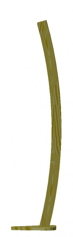

            Ist das ein Kreisbogen? Definiert allein durch seinen Radius? Dann ist es ja noch einfacher. Dann kannst du dir den 1:1 Ausdruck sparen. Klar, dann machst du die Schablone direkt mit einem Fräszirkel und der Oberfräse, das ist genauer als mit der Stichsäge. Dann brauchst du auch definitiv kein CNC, das ist viel zu aufwendig. Du brauchst nur n großen Tisch wo du ein reststückchen gleich der Schablonendicke festnagelst (auf dem der Kreismittelpunkt später befestigt wird), einen Streifen als "Zirkel" und das Rohmaterial für die Schablone im entsprechenden Abstand.

                    würde es in etwa so fräsen.
                    • fabi
                      • 05.01.2008
                      • 1472
                      super skizze! Wenn du auf der anderen Seite auch noch den Anschlag ranmachst (wie erwähnt), dann kommt das meinem "Fräskasten" sehr nahe!

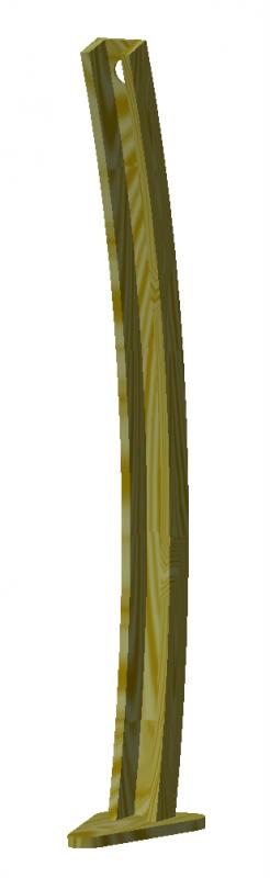

                          die höhe der schallwand ergibt sich und ist ungefähr 1300-1400 mm, der radius der banane hat ungefähr 1800-1900 mm, ... fabi hat mich nachdenklich gemacht was die geschlossene variante angeht, wollte eigentlich von hinten offen lassen, .... die höhe ergibt sich indem ich 18 treiberchen pro seite unterbringen möchte, irgendwo der tl16h untergebracht werden muss, ungefähr mittig, und ich wollte 30 grad bananenkrümmung umsetzen.
                          zu meiner ausrüstung, ich habe zwei oberfräsen, einige sehr gute fräser, darunter auch anlauffräser, ....

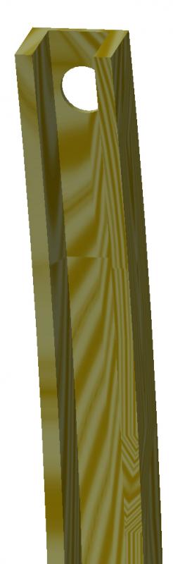

                          bin gerade an einer neuen umsetzungsidee dran, andi hat den anstoß gegeben, ich muss damit vier seitenwangen fräsen mit sehr großem zirkel, da drauf als schallwand wird ein dünnes sperrholz geklebt, 5 mm, und da werden nur 50 mm ausschnitte gemacht, dahinter klebe ich die treiberchen, die rückwand ist ebenfalls ein dünnes sperrholz. ... ich weiß nur noch nicht wie ich das tl16 hörnchen befestige, welches ungefähr mittig angeordet werden sollte, ...
                          danke fürs mitdenken, gruß timo
                          • knork
                            • 18.09.2008
                            • 1896
                            na genauso ... loch durch die schallwand. das horn bündig durchschieben und hinten befestigen (beispielsweise mit ner rohrschelle).

                              hab heute morgen mal die ideen in CAD gebracht.
                              18 mm MPX für die Seitenwangen, mit großem Zirkel gefertigt. ungefähr 50 bis 60 mm tief. darauf von vorne zunächst als Schallwand in 6 mm Sperrholz verleimt.
                              Im letzten Schritt, hinten und oben mit Sperrholz 6 mm geschlossen.
                              in 6 mm Sperrholz reicht einen 50 mm auschnitte welche ich vor dem verleimen fräse.
                              Ich werde wohl die ersten Variante zusätzlich verschrauben.
